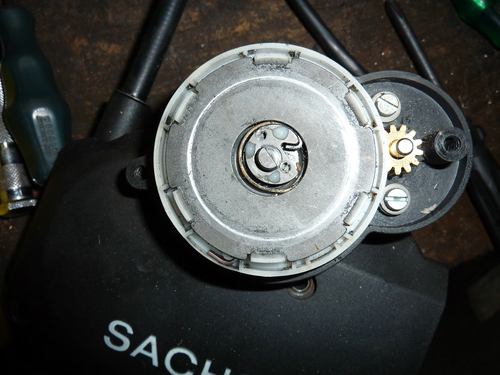

Hallo Dietmar wäre interessant um wieviel mm du die besagte Buchse gekürzt hast.:up: :up:
Re: E-Start, Federscheibe und mehr . - Thumbnail von didiwagener didiwagener - 12.01.19 17:12 Uhr Klicks:21
Ich hatte mich da nach Auge orientiert,rangetastet und bis auf 4,67 mm runtergeschliffen . Wenn ich mich da noch recht erinnere :confused: war das Originalmaß 7mm .
Re: E-Start, Federscheibe und mehr . - Thumbnail von BerndW BerndW - 12.01.19 17:17 Uhr Klicks:23
Danke Dietmar.:up: :up:
Wenn ich mal dabei bin werde ich 5mm machen.
Re: E-Start, Federscheibe und mehr . - Thumbnail von Herbert Herbert Administrator - 13.01.19 13:30 Uhr Klicks:30
Frage: Welche Aufgabe hat die Federscheibe?
Antwort: Sie soll das Nachlaufen des Kunststoffzahnrades bremsen und das Zahnrad halten, so dass es nicht hin und her schlackert. Zur Bremswirkung ist auf der Rückseite des Zahnrades eine Metallscheibe, auf die die Federscheibe drückt. Wenn man die Federscheibe ausbaut, sieht man deutlich die Schleifspuren.
Dieses Foto ist von didiwagener
Wenn der Halbmond der Federscheibe ausgeschlagen ist, dreht sich die Federscheibe mit und bremst den Lauf des Zahnrades nicht. Ebenso verliert die Federscheibe ihre Bremswirkung, wenn man sie mit Schrauben fest mit der Metallscheibe verbindet. Die "Antischlackerwirkung" bleibt aber erhalten.
Man kann man auch ohne Federscheibe fahren. Das funktioniert auch. Eine Möglichkeit, die Federscheibe zu schonen ist die Verbindung de Scheibe mit der Mitnehmerscheibe durch Schrauben.
Das zeigt Didiwagener in diesem Thread
https://www.hilfsmotor.eu/forum/Saxonette_und_Spartamet/thread/32909/post/33008/#fpost33008
