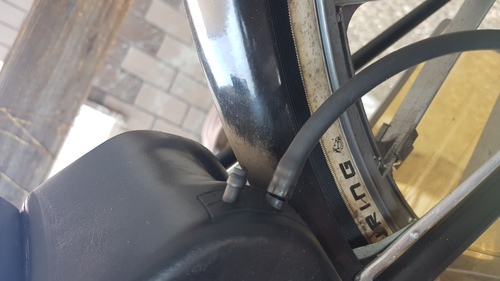

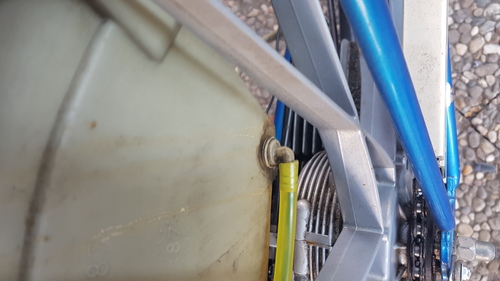

Wenn das Dekompressionsventil das ist, was ein Schlöauch vom Motor und ein zum Auspuff geht, dann habe ich das dran.
Re: Saxonette springt nicht an... - Thumbnail von didiwagener didiwagener - 11.07.19 20:50 Uhr Klicks:33
Mit 301/A und so kannze dir ma inne Klumpen wichsen ...:smile: . Auf der Seite gegenüberliegend steht das Maßgebliche ! Und wenn da ein Deko verbaut ist sollte da 299 , 399 oder 499 stehen . das wäre dann ein 299er ,399er oder 499er Motor . Noch ganz entschieden besser wäre es aber zu einer Problematik auch ein Bild einzustellen....!

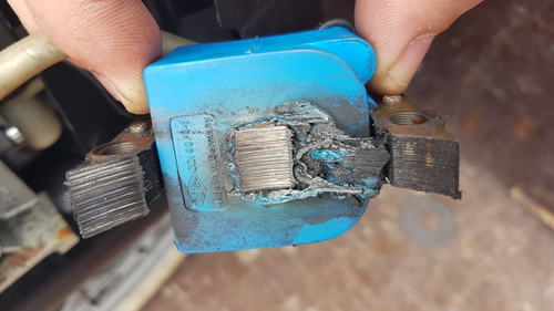

Ok, erst mal eine neue Zündspule wohl angebracht.
Hat wohl gestern grade nur noch ein Rest an funken her gegeben, konnte damit aber nicht starten.
Re: Saxonette springt nicht an... - Thumbnail von Seamaster Seamaster - 12.07.19 22:09 Uhr Klicks:31
Ende gut alles gut, jetzt weist Du wenigstens wo das Problem lag... Neue Zündspule und allzeit gute Fahrt!
Re: Saxonette springt nicht an... - Thumbnail von juergengeb juergengeb - 12.07.19 22:45 Uhr Klicks:30
Hoffe mal, das es mit einer anderen dann klappt...
Aber die Hoffnung stirbt ja bekanntlich zuletzt...
Ärgerlich es aber schon, das noch ein Funke kam, aber nocht mehr gereicht hat um zu zünden...
Die Werte wo 0,9 bzw. 0,3 OHM haben müssten, waren nicht mal mehr 10% davon...

Re: Saxonette springt nicht an... - Thumbnail von juergengeb juergengeb - 20.07.19 19:47 Uhr Klicks:24
Kann mir bitte mal einer erklären, wie ich den Benzinhahn am Tank festbekommen soll?
Ich meine den, den hotte meinte...
https://www.ebay.de/itm/Benzinhahn-Hercules-Sachs-Saxonette-NEU/352434040838?hash=item520eb4b006:g:C3AAAOSwI2xbdo-s
Da gibt es ja kein Gewinde, um ihn im Tank zu kontern...
Also frag ich mich, wie das halten soll...
Würde den mir gern bestellen, aber halt erst wenn ich verstehe wie das mit dem anbringen funktioniert...

Re: Saxonette springt nicht an... - Thumbnail von juergengeb juergengeb - 21.07.19 09:43 Uhr Klicks:16
Hallo Daniel,
Wie man eine Schelle befestigt, das versteh ich problemlos ;-)
Nur wie will man eine Schelle befestigen, wenn nichts da ist über das man die legen kann?
Um den Benzinhahn dort rein zu bekommen, muss ich den Teil wo der Schlauch drauf ist abschneiden.
Wenn ich den aber abschneide, dann ist da ja nichts mehr...
Und wenn da nichts ist, wo also dann die festmachen?
Beim seitlichen Tank würde ich den Anschluss natürlich blind legen, und den unteren nutzen.
Habe den Anschluss fotografiert, da es leichter war und beide ja gleich sind.
Also kann man hier bei denen dann nur die schraub variante nur nehmen, die nicht so schön ist.
Re: Saxonette springt nicht an... - Thumbnail von motorcikle motorcikle - 21.07.19 10:19 Uhr Klicks:18
Jetzt hab ich es auch verstanden, ja dann würd ich sagen du brauchst entweder einen neuen Tank oder ein Benzinhahn den du zwischen dem Benzinschlauch montierst.
