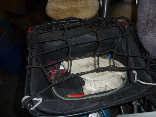

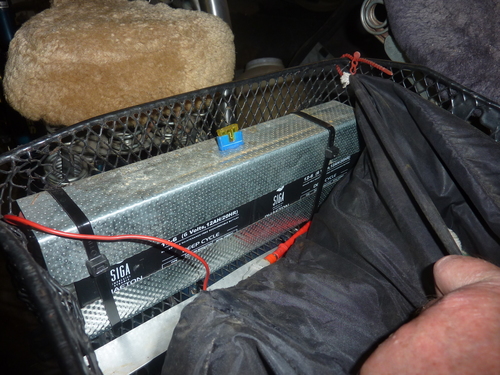

Eine meiner Saxos ist z.b. mit 12Ah Bleigel ausgerüstet ,im Körbchen auf dem Gepäckträger .Wegen besserer Unterbringung/Platzausnutzung ist das dann 2x6v in Reihe .

Wie hast du die (optisch halbwegs annehmbar) gegen Regen geschützt?
Optisch halbwegs annehmbar.....?!
Körbchen,Korbeinlage , ein bisserl Ständerwerk aus dem Bauhaus,da die Batterien rein und dann artet das Ganze doch wohl in Augenschmaus aus ,oder ?:grin:

In diesem Metallkasten sind aber keine Batterien drin, oder? Sieht nicht schlecht aus!

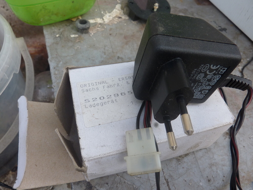

Hier dann noch ein vormals von dir gewünschtes Bild von Originalladegerät
Re: Saxonette Akku selbst bauen - Thumbnail von Kellerfund Kellerfund - 23.05.20 15:48 Uhr Klicks:30
Danke. Wie viel Volt und Ampere hat das Gerät? Sie ziemlich ähnlich zu meinem Roller-Batterie-Ladegerät aus. Nur eben ein anderer Stecker^^
Das Ladegerät von Herberts Laden geht bis 16V hoch. Das erscheint mir etwas viel für NiMH Akkus. Die Ladeschlussspannung eig 1,45V pro Zelle, also 14,5V...

Das Ladegerät ist speziell für NiMh-Akkus. Du kannst die Akkus nicht mit jedem beliebigen Ladegerät laden.
