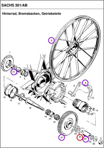

Die Bremsscheiben sehen soweit noch ganz gut aus.

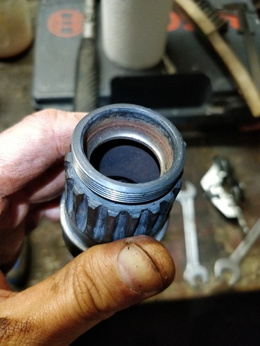

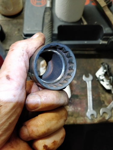

Bei der Hülse bin ich mir nicht ganz sicher. Leichte Unebenheiten sind am schmalen Ende zu erkennen. Mal schauen ob ich das wieder plan bekomme, oder sollte man die Hülse tauschen?

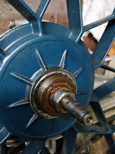

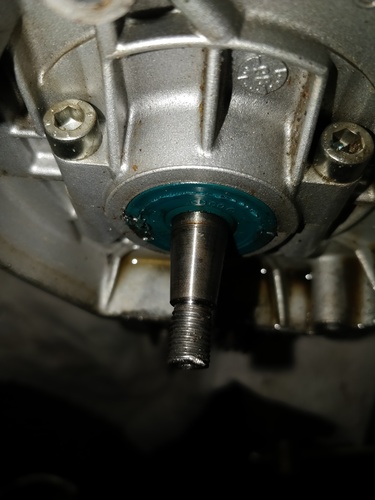

Der nächste Schritt war das Polrad. Hier hatte ich ebensowenig einen Polradabzieher. Behelfen konnte ich mir aber dann damit, dass ich mir einen solchen, ebenfalls wieder von Sporti, nachgebaut habe. Leider leider habe ich dann aber beim Ausbau dessen das Gewinde der Achse beschädigt als die beiden Gewinde aufeinander drehten. Ich hoffe, dass ich dadurch keine neue Achse brauche.

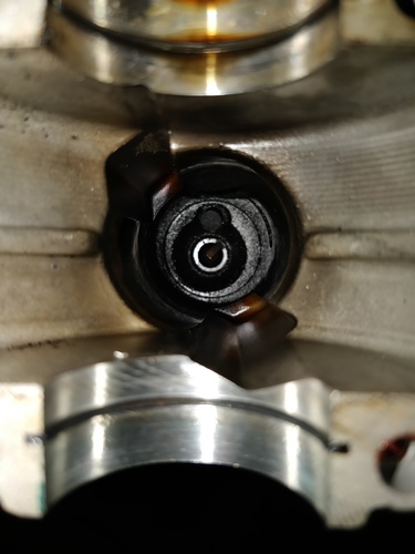

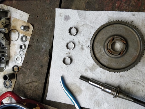

Ich stellte fest, dass die Welle nicht plan aufliegt, sondern auf dem Bild oben in der Luft hängt. Soll das so sein? Die Welle würde ja auf der gegenüberliegenden Seite an der Achsaufhängung befestigt. Wird das stabil durch die Einstellung des Radspiels?
Auf dem Bild oben sieht man wo die Welle drin liegt halbe Ringe liegen, diese sind im Deckel nicht zu finden. Ist das richtig? Soll das so?

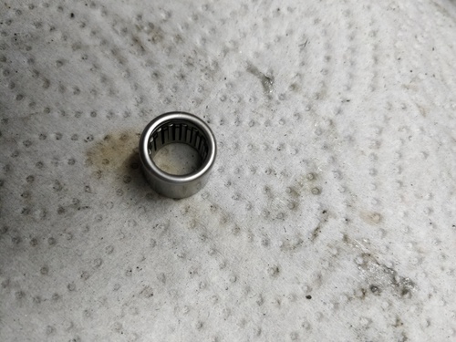

Die Nadellager sehen allesamt ok aus.

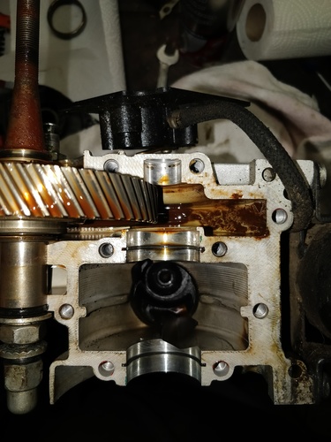

Der Kolben sieht gut aus, nur leichte Verkohlung aber keine Rillen und Riefenbildung. Das Ruß lies sich leicht entfernen. Der Kolbenring hat noch eine Stärke von 1,2mm. Sollte aber sicherlich auch neu.

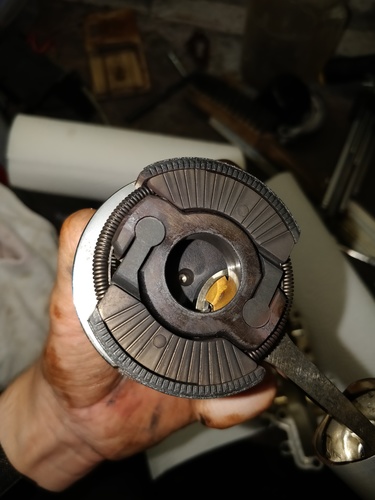

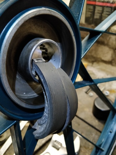

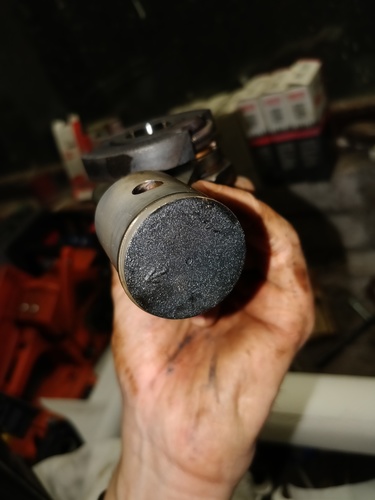

Die Kupplung sieht im meinen Augen noch ok aus, keine Riefenbildung.
