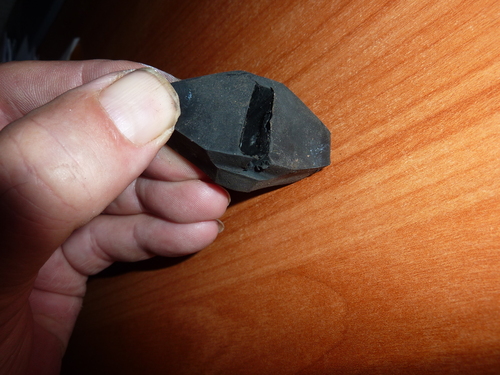

Ich lese nix von Gummilager/Schwingungsdämpfer überprüft und i.O.

Ich mag aber doch noch fragen : Du hast den Schwingungsdämpfer ausgebaut und gesichtet und der hat nicht in etwa so ausgesehen...?

Übrigens schleife ich das Blech wo in den Schwingungsdämpfer kommt etwas ca. 2mm ab so hält das Gummi länger. Er muss ja nur nach oben und unten halten, vor und zurück macht ja die Achse.

Um Fragebeantwortung drückst du dich aber ´n bisken,Klaus.... Iss dat Gummi nu beschädigt wie auf dem Bildken zu sehen , oder nich....!?
Re: Motor rasselt, kläppert bei voll Last - Thumbnail von Holzwurm Holzwurm - 27.07.20 19:49 Uhr Klicks:29
Dietmar, wenn ich schreibe das ich die Liste durchgegangen bin ist das auch alles ok. Außerdem läst sich der Dämpfer prüfen, wenn es klappert mit dem Fus drauf drücken, wenn es von da kommt verändert sich das Geräusch. Und wenn das Blech noch schmäler ist so wie bei meinen kann es da auch kaum noch Geräusche geben, da in der Breite jetzt mehr Luft ist und durch das Lang loch das Blech schön mittig gestellt werden kann.

für mich ist das Gummi auf dem Foto durchgelutscht. Ich verwende seit Monaten ein Vollgummidämpfer, der die gesamte Innenfläche vom Rahmenhalter ausfüllt. Seit dem ist Ruhe.
Wilhelm
