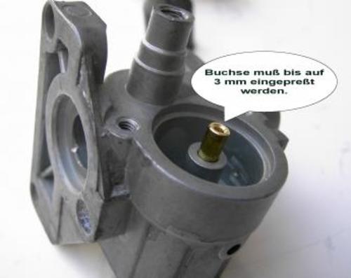

Der Vergaserflansch ist die Fläche (Metall) die an den Zylinder angeschraubt wird. Diese Fläche kann sich durch Hitze und zu festes verschrauben verbiegen. Kaum sichtbar, aber die Nebenluft kommt durch und mindert die Leistung erheblich.
Hier links der "Flansch".
