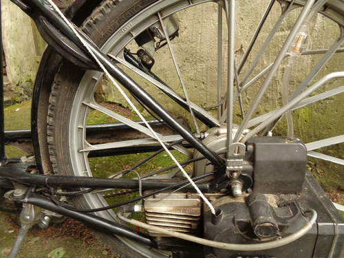

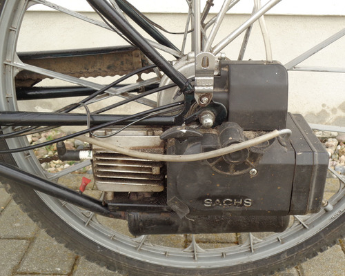

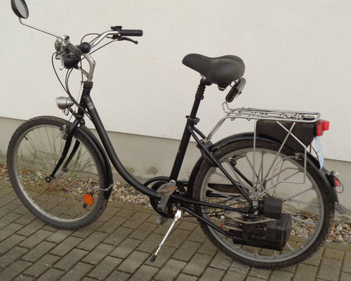

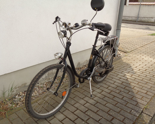

Ich hänge Euch mal Bilder meiner Saxionette an. Die hatte mal einen E-Starter, doch der gab schon recht bald seinen Geist auf. Er summte irgendwann nur noch, da habe ich ihn abmontiert. Nun störte das größere Motor-Gehäuse; ich kaufte einen Deckel für den Motor ohne E-Starter, doch dieser Deckel war zu eng und blockierte. So blieb es beim alten E-Starter-Deckel, aber ich schnitt alles Überflüssige weg.
Dann hatte die Saxonette einst einen Rücktritt, wobei das Tretkurbel-Lager irgendwie entsprechend einrastete. Auch das war keine gute Idee von Sachs, denn irgendwann ging das nicht mehr. Mein Händler zog ein neues Gewinde, dieses ohne den komplizierten Einrast-Mechanismus. Daher mußte nun die Hinterradbremse mit Handgriff betrieben werden. Durch das neue Gewinde (Tretkurbellager) drehen sich die Pedalen rückwärts beim Rüchwärtsschieben. Irgwendwann kamen sie an den Ständer und verbogen ihn völlig, so daß ich nun den neuen angeschafft habe. Diese ganze Rücktrittanlage war eine einzige Fehlkonstruktion von Sachs, genauso wie der E-Starter: Anfällig. Manchmal ist weniger doch mehr. Ich wollte den Handstarter verlängern, aber die Schnur riß dann immer, weil sie mit der Kante nicht klarkommt, die dann entsteht, wenn man den Schlauch für den verlängerten Starter anbringt. Also bleibt die Startschnur unten, was bedeutet, man kann nicht während der Fahrt starten, leider. Auch die Akkus in dem Kasten neben dem Tank waren blödsinnig, denn nur die Rückleuchte leuchtete nach, das Vorderlicht aber ging nur mit Dynamo beim Fahren. Ich bin froh, daß ich diesen Kasten abschrauben konnte und kaufte mir stattdessen eine Satteltasche für das Werkzeug.
Ich hänge mal die Links zu den Bildern an (das Bildeinfüge-Verfahren ist unlogisch und kompliziert):

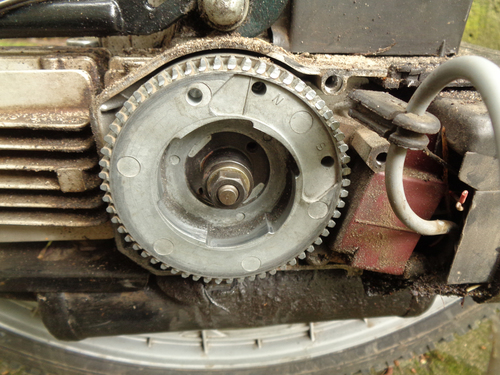

@ Stephan,du brauchst doch nur das E-starter polrad gegen ein normales(ohne Zähne) tauschen,daß ist flacher,dann passt auch der normale Handstarter drauf.
Gr.Juby

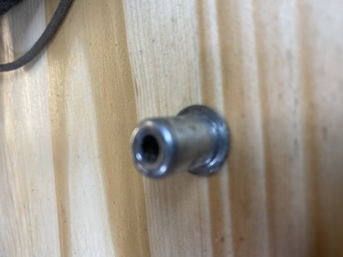

Hmm:confused: Alternativ könnte man auch einen Flexschlauch verlegen .
https://www.ebay.de/itm/192274860671?_trkparms=aid%3D1110006%26algo%3DHOMESPLICE.SIM%26ao%3D1%26asc%3D20201210111314%26meid%3Dec109af5b4f24d3c8212b4b1b130f8ae%26pid%3D101195%26rk%3D4%26rkt%3D12%26mehot%3Dco%26sd%3D124669287145%26itm%3D192274860671%26pmt%3D1%26noa%3D0%26pg%3D2047675%26algv%3DSimplAMLv9PairwiseUnbiasedWeb&_trksid=p2047675.c101195.m1851
Die Version mit starrem Anschluß bietet sich da an . Diesen am Ende schön gerundeten Anschluß kann man mittels der ja schon vorhandenen Klemmschraube gegen Rausrutschen sichern und der Dichtungsring verhindert dann das Eindringen von Schmutz . Der Überwurf im oberen Teil würde zur Griffaufnahme dienen . Den Schlauch kann man dann in schön geschwungener Form mit Kabelbinder am Rahmen befestigen .
Gruß Dietmar :roll:

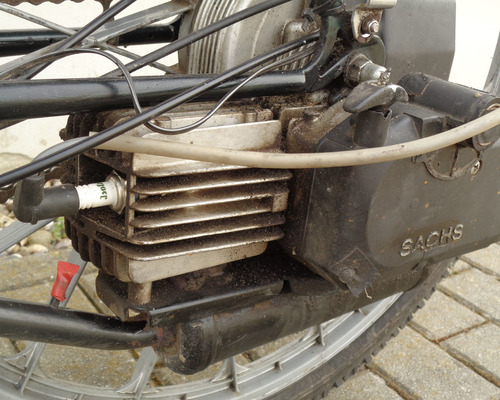

Re: Vorderrad Schutzblech (Kotflügel) - Thumbnail von Stephan58 Stephan58 - 14.05.21 13:56 Uhr Klicks:21

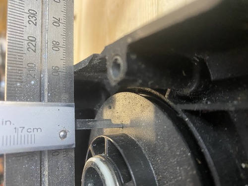

Ich habe jetzt mal den Deckel abgeschraubt, so daß das Polrad zu sehen ist (Bild 1).
Man sieht, daß ein Starterseilschlauch ziemlich seitlich weggebogen sein müßte, da ich ihn oben nur unterhalb des Speichenschlosses befestigen könnte (Bild 2 mit ausgezogenem Startseil).

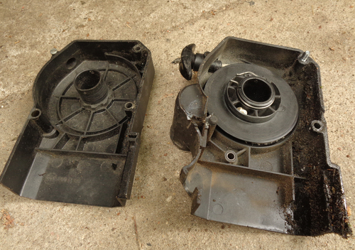

Dann habe ich mir die beiden Deckel genauer angesehen, den ehemaligen E-Starter-Deckel und den später gekauften, der ja nicht paßte. Sie sind aber gleichdick, so daß ich nicht weiß, warum der einfachere nicht paßte (Bild 3).

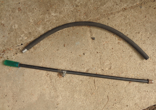

Und meine beiden Schläuche, der zu harte und ein weicher, der war aber zu eng für das Starterseil, es blockierte. Und an den Kanten wird es auch Reibungen geben, trotzdem der Schlauch innen mit Gummi versehen ist. Auch ist seine Anbringung am Starterkasten nicht machbar, er ist ja schmaler als der vorstehende Zylinderteil des Starterdeckels (Bild 4).
Re: Vorderrad Schutzblech (Kotflügel) - Thumbnail von Holzwurm Holzwurm - 14.05.21 15:06 Uhr Klicks:20
Original ist da noch ein Halter der das Ganze etwas mehr nach hinten hält, dann ist der Winkel besser.

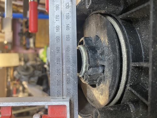

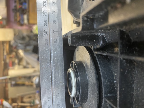

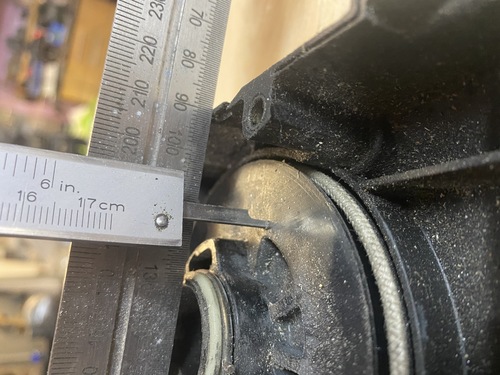

Re: Vorderrad Schutzblech (Kotflügel) - Thumbnail von dgohlke dgohlke - 14.05.21 18:32 Uhr Klicks:22
ausser der Behauptung:sind aber gleichdick. Fällt dir sonst nichts ein? :confused:
In deinem Bild der Deckel sind mindestens 5 Fehler linker zum rechten Deckel, die Funktion mit dem Startermotor mal aussen vor.
E-Start Deckel:
Normaler Deckel:
E-Start Deckel :
normaler Deckel:
Unterschied 5mm
Dicke E-Start Polrad 31mm
Dicke normal Polrad 26mm
Probleme Seil durchscheuern:
Die originalen Endhülsen sind innen gerundet wo das Seil entlang gleiten kann.
D.h. die Hülsen müssen ab und zu kontrolliert und gereinigt werden.
Das Seil hin und wieder mit Siliconöl benetzen hilft Abrieb zu vermeiden.
Falls diese Hülsen nicht verwendet werden empfehle ich Hülsen aus Teflon zu fertigen.
Re: Vorderrad Schutzblech (Kotflügel) - Thumbnail von Stephan58 Stephan58 - 14.05.21 23:25 Uhr Klicks:21
Hallo dgohlke,
heißt das, daß es normal ist, daß da dieser Unterschied ist? Und kann man das ggfls. ändern? Der neue Deckel würde sicher besser aussehen und alles etwas kleiner machen.
@ Klaus: Weil ich ja nie einen richtigen (langen) Starter hatte, hatte ich das Teil, wo der Griff dann drin steckt, nie. Ich hatte mir für das Ende selbst etwas zusammengeschraubt, aber nur eine Befestigung am Ende der Starterhülse mit dem Rahmen reicht leider nicht.
Re: Vorderrad Schutzblech (Kotflügel) - Thumbnail von dgohlke dgohlke - 15.05.21 09:34 Uhr Klicks:25
@Stephan58,ich denke um die Unterschiede zu finden bist du selber in der Lage. Vergleichn der Teilnummer in den Ersatzteil Listen (runterladen aus Wiki). Ausmessen der Höhenunterschiede und und und..
Ändern lässt sich das:
Auf E-start lassen und sich einen Seilhülle mit Endkappen und dazu gehörigen Griff gesorgen.(hat Herbert leider nicht in seinem Shop, bei Brucker Rad Service noch zu bekommen)
Auf Handstart umbauen, dazu muss das E-Start Polrad getauscht werden. Auch hier Seilhülle mit Endhülsen und Griff besorgen.
oder: E-start Polrad auf das Maß eines normalen Poldrades abdrehen und Handstart Deckel verwenden.

Re: Vorderrad Schutzblech (Kotflügel) - Thumbnail von Stephan58 Stephan58 - 16.05.21 19:24 Uhr Klicks:16
Habe jetzt den einen (auf der Abb. gebogenen) Gummischlauch eingebaut, ohne die Endverstärkerungen.
Der biegt sich beim Ziehen, wird also wohl nicht einfach sein. Der Starter geht bei diesem Motor auch sehr sehr schwer, manchmal blockiert es etwas, so daß ich nach hinten die Schnur ziehen muß, also vermutlich wird meine Konstruktion, die die Starterschnur ja nach vorne zwingt, in der Praxis nicht gehen (bin noch nicht weit gefahren).
Grüße
Stephan
