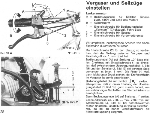

Re: Verzweiflung mit Vergaser und Co - Thumbnail von Sasscha1511 Sasscha1511 - 12.04.23 10:51 Uhr Klicks:23
Danke das war der Fehler. Wie muss die Stellung beim Kaltstart im Vergaser sein? Könnte mir da jemand ein Foto schicken? In entlasteter Stellung. Das mit dem Messingröhrchen nehme ich mir zu Herzen. Danke!
Re: Verzweiflung mit Vergaser und Co - Thumbnail von Anton1 Anton1 - 12.04.23 13:14 Uhr Klicks:20
Da brauchst du doch kein Foto für. Die Feinabstimmung machste jetzt mit der Madenschraube. Der eine brauch etwas mehr, der andere etwas weniger. Das mit dem Messingröhrchen ist meine ganz pers. Meinung. Funktionieren tut es auch anders. Dann sollte die ja jetzt bald tuckern. Gr. Anton
Re: Verzweiflung mit Vergaser und Co - Thumbnail von SvenBecker SvenBecker - 12.04.23 15:39 Uhr Klicks:32
Hier etwas aus der BA, Seite 28:
Re: Verzweiflung mit Vergaser und Co - Thumbnail von SvenBecker SvenBecker - 10.04.23 10:00 Uhr Klicks:28
Ahoi, Sascha,
mit der kleinen Madenschraube im Gashebel
lässt sich das Standgas justieren.
Saxo-nette Grüße :winken:
