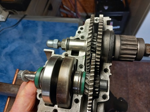

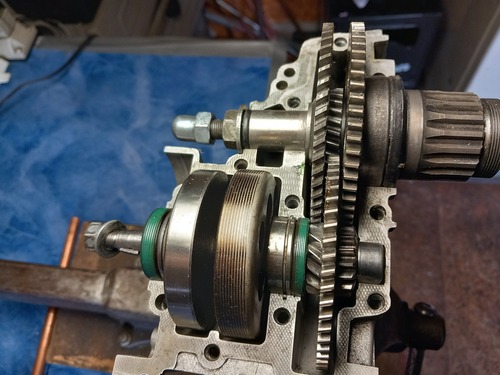

Hallo miteinander,
ich habe den Motor zerlegt und glaube, die Ursache gefunden zu haben. Werde meinen Verdacht aber jetzt nicht äußern.
Die Fotos dazu habe ich auf Amazon-Fotos in voller Auflösung gespeichert. Nur auf den Link klicken.

Foto 6, keine Riefen in der Glocke?
https://www.amazon.de/photos/share/Y56dTOOZHLtqhxzlHdCEhZyQTTP9cfpqCt0QW0hii9D
Foto 7, ein Stückchen Belag fehlt
https://www.amazon.de/photos/share/wc3wPijKAwNl63WZP9q9CnYR2ADIAPbzxEpAYDRsN9X
Foto 8, falscher Simmerring?
https://www.amazon.de/photos/share/K0HLWMVN2Pe3mNn2ZXv5eOlTFtzpnQ3NLUKna8SPQdZ

Nun ja, machen wir halt Mal ein Suchspiel. Habe mir deine Fotos angesehen. Also, du hast einen Holländer mit wahrscheinlich D Getriebe. Sieht so aus. (14 Zähne) oder einen halben Holländer mit 14 Zähne vorne und 25 in der Mitte. (23 wären D) Riefen in der Glocke kann ich nicht erkennen. Die Ecke die am Kupplungsbelag fehlt ist original. Der Simmering ist für mein Geschmack falsch herum montiert. Im Gehäuse fehlen die Halbscheiben, also wenn die nicht noch im Lager stecken geblieben sind.. fehlt da was. Den Bing Vergaser reparieren mit neuer Masse Kabel Funktion ist auch kein Hexenwerk. So, das wäre meine Einschätzung dazu.. hab nochmal geguckt, das ist ein TK Vergaser gilt aber das Gleiche..
Re: Wiederbelebung des Erbstücks - Thumbnail von Anton1 Anton1 - 24.10.23 17:25 Uhr Klicks:14
Und jetzt nochmal überlegt. Wenn deine D Welle in dem NL Gehäuse nicht angeglichen wurde haste ein Problem. Das Topflager vom D hat 16,4mm und dass NLer 16mm. also da sollte schon jemand gut schleifen können.
Re: Wiederbelebung des Erbstücks - Thumbnail von Anton1 Anton1 - 24.10.23 17:41 Uhr Klicks:5
@ Didi. Höma Du, wenn du nicht bis sechs zählen kannst und den Leuten hier den Dreistufer madig machen willst dann biste bei mir gerade richtig. Frag doch Mal rum wann bei Dreistufern eine Welle gebrochen ist... Na, Du Haldenhopser (Zitat aus Fehntier) jetzt bist baff. Lg. Anton... Achja, ich vergas. Bitte entschuldige lieber Maximilian bzw. Alpenflitzer wenn du in diesen meinem Beitrag wieder kein technisches knowhow abgewinnen kannst. Ich versuche mich noch zu bessern...

Hier Mal zwei Beispiele, zu einem muss man sich nicht über lautere Geräusche wundern...

Sind die Schief oder guck ich so
ich denke, das es so passt
https://www.amazon.de/photos/share/aaqz0jwjgo4rmhMqLGgZQQ5T4GKcGBAmV9TzAsPYfF3
Re: Wiederbelebung des Erbstücks - Thumbnail von Anton1 Anton1 - 24.10.23 20:33 Uhr Klicks:13
Naja, ich denke anhand deines Fotos, dass das 54/17 Getrieberad am Gehäuse schleift.. Guck dir Mal den Abstand auf meinem Foto an.. Gr. Anton Au warte mal Du Lümmel, du hast ein DD verbaut. Vorne statt 14 oder 16 ein 23 er .... du kommst nicht in den Himmel! Oder sehe ich da nicht richtig. Marke Eigenbau....?
Re: Wiederbelebung des Erbstücks - Thumbnail von Anton1 Anton1 - 24.10.23 21:00 Uhr Klicks:13
Oder nöh doch nicht. Nehme den Lümmel zurück. Aber das Getrieberad ist zu weit am Motorgehäuse und das macht die eisernen Geräusche... Bin ich mir jetzt fast ganz sicher... Schönen Abend Euch..
Re: Wiederbelebung des Erbstücks - Thumbnail von Papa-Charly Papa-Charly - 24.10.23 23:28 Uhr Klicks:17
@ Anton, die perspektive täuscht, der Abstand zum Gehäuse ist m.E. ausreichend. Ich habe das Gehäuse inzwischen zusammengebaut und den Motor mit der Bohrmaschine gedreht. kein Schleifen. Die Saxonette gehörte meinem Bruder, ich glaube nicht, daß er daran geschraubt hat.
