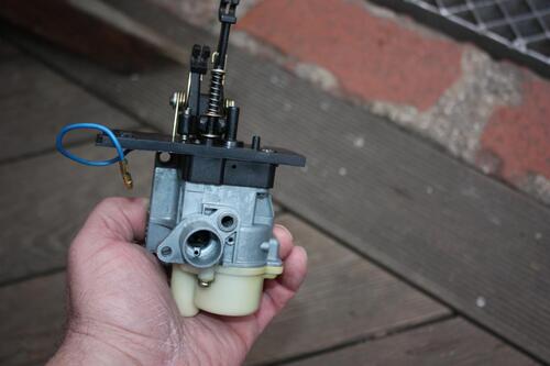

Vergaser ist mit Neuteilen gemacht worden, Problem war Benzin im Luftfilter. Jetzt hab ich " reichlich" Benzin im Auspuff, Luftfilterseite ist trocken.
Vergaser war bei einem " sehr gutem :wink: " Saxonettenschrauber auf dem Prüfstand und auf seiner Saxonette, war dicht. Bei mir war er dann auch 3 Wochen dicht, gestern dann wieder Fleck in der Garage, Auspuff ist richtig voll.
Wer hat eine Idee ??? , macht ein Umbau auf TK Vergaser vielleicht Sinn? , wer hat einen guten.
Motor ist ungeöffnet, ein 199-er mit 3 Stufen, alles original auch die CDI :wink:

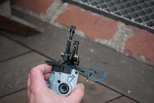

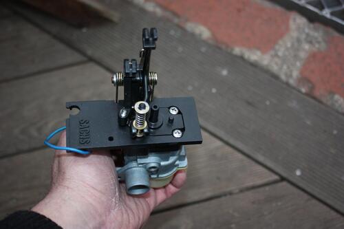

Hab jetzt mal die ganze Mechanik vom Chokeschieber etwas untersucht.
Am Bowdenzug kann ich einstellen was ich will ( bis Chokehebel auf Anschlag - Schraube vom Motorgehäuse) , wenn ich dann den den Chokehebel etwas verbiege ( an der Motorgehäuseschraube vorbei), dann kann ich den Chokeschieber noch 3-4 mm nach oben ziehen.
Glaube das ist so nicht richtig ???
Die Chokeschieber vom Bing und TK -Vergaser, sind die unterschiedlich ?
Nummern kann ich nicht vergleichen, der eine Chokeschieber ist im Shop momentan nicht lieferbar.
Geht das überhaupt? , kann man die Schieber überhaupt vertauschen?, vielleicht hab ich den falschen verbaut
???:wink:

Ich fahre auch einen 199er Dreistufer. Wenn Sprit rauslief war es bei mir entweder die Vergasermembran oder ein hängengebliebener Schwimmer. Zur Sicherheit gibt es Benzinhähne.
Bing und TK sind zwei Welten. Also, auf Bing konzentrieren.
Was hat der Chokeschieber an der Motorgehäuseschraube verloren? Wieso verbiegst Du den?
Wenn Sprit rausläuft, dann
1. Sprit auslaufen hat nichts mit dem Choke- oder Gasschieber zu tun.
2. Ist die Vergasermembran in Ordnung?
3. Hat sich evtl. der Schwimmer im Vergaser verklemmt?
Dann die Saxo ophne Motorbetrieb hinten 20 cm hochheben und fallen lassen. Dann müsste sich ein verklemmter Schwimmer wieder schliessen, d.h. die Schwimmernadel geht oben wieder in die Spritzufuhr und verschliesst diese.
Läuft der Motor?
Bringt er Leistung?
Schau mal im Wiki, da gibt es Explosionszeichnungen vom Bing Vergaser. Bei einer Kontrolle immer in der richtigen Reihenfolge wieder zusammenbauen.
Was heisst "Auspuff ist voll" ? Ist Benzin AM Auspuff oder INNEN?

Hast Du Ersatzteillisten? Die Chokeschieber laufen bestimmt unter verschiedenen Nummern, ich denke schon in alle Richtungen, nicht das da ein falsches Teil eingebaut ist ?
P.S: Motor ist voll, Auspuff ist auch voll mit Kraftstoff, das Ding ist hecklastig, steht auf dem Zentralständer, Ansaugseite - Luftfilter ist trocken, ist aber egal:wink:

:confused: Hmm : Mensch weiß dann aber auch dass die Ersatzteilversorgung für den TK nicht ganz so gut ist wie denn für den Bing ?

Vergaser funktioniert sehr gut und ist dicht :wink:

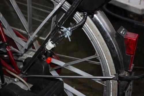

Der Kraftstoffhahn ist nur so, nicht original, kannst nicht alles haben:lol:

P.S: Wer einen Tank zum klemmen hat ( den mit dem Benzinhahn, den gab es doch ? ), kann sich bitte bei mir melden. Meine Lösung mit dem Benzinhahn im Kraftstoffschlauch gefällt mir nicht. Übrigends der TK-Vergaser den ich jetzt habe funktioniert auch ohne den Benzinhahn, und ist dicht. Leerlauf läßt sich auch viiiiiiiel besser einstellen.
