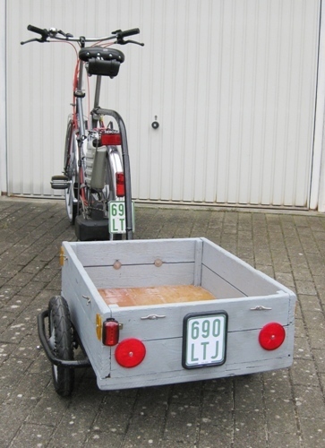

Ahoi, Tobias,
mein Anhänger ging so durch, aber die
ursprünglich dreieckigen Rückstrahler
wurden zurecht bemängelt.
Saxo-nette Grüße :wink:

Ich habe noch einen Fahrrad-Anhänger, leer rund 38Kg.
Ähnlich dem im Foto. Auch ungebremst.
Ahoi, Tobias,
ja, Du hast richtig gesehen: das ist eine stinknormale,
günstige Kupplung, wie man sie in jedem Fahrradladen
kriegt (filmer, 9 - 10 €).
"so durch" heißt, dass sich bei Gelegenheit im Straßen-
verkehr ein Polizist nur über die dreieckigen Rückstrahler
mokierte*; die simple Kupplung wurde nicht bemängelt.
________________
* dies übrigens mit dem Hinweis, die Saxonette sei "kein
Motorfahrzeug"!
