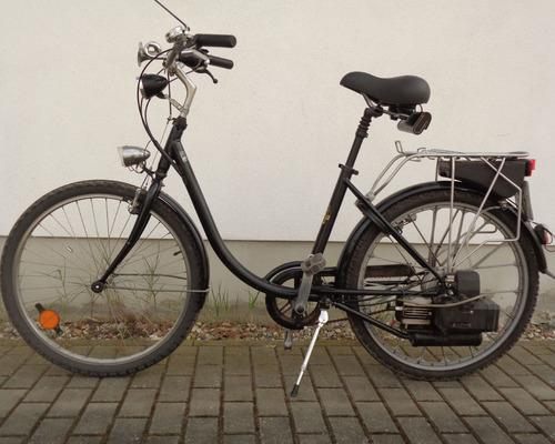

Obwohl meine Saxonette beim Fachbetrieb war, obwohl die Bremsbeläge erneuert wurden, ist die Bremswirkung der Vorderrad-Handbremse gleich Null. Die Bremsbeläge rutschen über die Metallfelgen, als hätte man sie mit Seife eingerieben. Offenbar muß es irgendwelche Spezial-Bremsbeläge geben. Woran erkennt man die und wo gibt es die?

Was für ein "Fachbetrieb" war das denn?

Ein Sachs-Vertragshändler. Ich will ihn nicht nennen, sonst ist er beleidigt und repariert gar nichts mehr.
Es ist immer noch die Original-Felge vom Hersteller Sachs (Saxonette mit E-Starter, die mit den dickeren Reifen). Und, lieber Herbert, die Seite mit den diversen Bremsbelägen nützt mir ja nichts, wenn nicht dabei steht, welche bei der Sachs gehen. Wenn ich mir eine Sammlung von rutschenden Bremsbelägen zulege, wird das Problem dadurch nicht gelöst. Und aus was die Felge ist, weiß ich nicht. Könnte höchstens mal einen Magnet dranhalten, sieht jedenfalls glatt aus.
Die Felgen sind auf meinem Bild 5 zu sehen:

Ist die Bremse denn richtig eingestellt?

Danke für die Hinweise. Eine neue Bremse will ich mir sparen, die könnte mit der Lampe ins Gehege kommen, abgesehen vom Preis. Wenn ich ernsthaft eine neue Bremse in Erwägung ziehen würde, dann eine alte Stangenbremse, die von Oben auf den Reifen drückt. Solche bremsen immer und sehr gut, sind unverwüstlich (Reißen eines Seilzuges gibt es da nicht).
Vielleicht bin ich altmodisch, aber bei mir ist immer noch die Original Sax Vorderbremse dran, die ja zugelassen ist und einst auch funktionierte. Es muß also (nach menschlichem Ermessen) möglich sein, diese Bremse wieder zur Wirkung zu bringen. Auch die Felgen wurden nie ausgewechselt.
Ich habe meine alten Bremsbeläge mal herausgesucht (bei mir wird nichts weggeworfen) und die am meisten abgenutzten waren von Shimano. Ich vermute, die gehörten zur Erstausstattung und nachdem ich alle anderen (noch nicht so abgenutzten) Bremsbeläge mal manuell über die Felge schob, um festzustellen, ob da irgendein Haften zu spüren ist (war nicht), habe ich die Shimano-Bremsbeläge eingeschraubt, die Bremswirkung ist aber auch viel zu schwach. Wenn mich damit eine Kontrolle erwischt, gibts sicher Ärger.
Alle probierten Bremsbeläge sind schwarz, wie aus schwarzem Gummi. Es muß irgendwelche andern Beläge geben, die eine Bremswirkung entfalten - oder diese Art von Bremse an Alu-Felge ist schlichtweg eine Fehlkonstruktion und hätte nie vom Kraftfahrzeugbundesamt genehmigt werden dürfen.
Also Frage an Euch: Wer hat eine Saxonette mit der Alu-Felge des Herstellers und der Original Sachs-Vorderradbremse, die auch tatsächlich bremst? Und was für Bremsbeläge hat diese? (Und wo bekommt man diese?)

Also, wie ging es weiter: Bin in einen Fahrradladen gegangen und wollte neue Bremsklötze. Die mir angeboten wurden drückte ich an die Felge, sie rutschten. Dann holte die Verkäuferin welche von Yehstar heraus, die testete ich auch, sie hatten immerhin etwas Griff. Und dann erhielt ich den entscheidenden Hinweis (den ich auch gern hier von Euch gehört hätte):
Die Felgen werden mit der Zeit fettig! Ich erklärte, daß ich nie durch Fettpfützen gefahren sei. Trotzdem, sagte sie, das geschieht einfach durch den Straßenverkehr. Nun gut, zu Hause nahm ich Spülmittel und putzte die Felgen. Dann montierte ich die neuen Klötze an und - oh Wunder - nun bremst es wieder sehr gut.
Nur noch eine Frage bleibt: Die neuen Klötze sind in der Form des großen T, aber auf der einen Seite ist der T-Querstrich länger. Muß diese Seite nach hinten zeigen, oder nach vorne? Ggfls. müßte ich dann die Klötze nochmal andersherum einschrauben.
Und was Photos betrifft: Ich habe kein Smartphone, muß also erst den Photoapparat heraussuchen, photographieren, diesen an den Rechner anschließen, Bild herunterladen, das viel zu große Bild mit Photoshop verkleinern, abspeichern und dann könnte ich es hier hochladen, falls ich mit dem System hier klarkomme.
Und das alles, um eine Saxonette Standardbremse (kein später eingebautes Ersatzteil) in einem Saxonette-Forum, wo wohl jeder die Grundausstattung der Saxonetten kennt, zu zeigen? Das war mir schon zu kompliziert.

Nun, wer kennt die Classic Saxonette wenn er ein Schätzchen von 1988 fährt. Wir haben in Vorder- und Hinterrad Trommelbremsen.
" Und dann erhielt ich den entscheidenden Hinweis (den ich auch gern hier von Euch gehört hätte)......?? "
Als ich meine Saxonette 199er gebraucht kaufte, war die erste Tat einen Grundreinigung aller Teile, also auch der Felgen.
Fettige Felgen????? Da hat wohl einer seine Saxo an der Frittenbude abgestellt.
Für solche Arbeiten wie an der Fettfelge empfiehlt sich übrigens Bremsenreiniger oder Verdünnung.
Nach 19 Kommentaren die Lösung.

Nun sind wir doch alle klüger geworden dank deiner Frage hier im Forum. Ich habe es im WIKI festgehalten. Dort ist es dann für alle Ewigkeit dokumentiert.
https://www.hilfsmotor.eu/wiki/Bremse/
