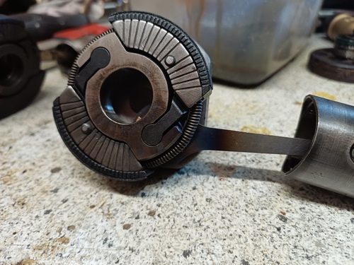

Hallo liebe Gemeinde

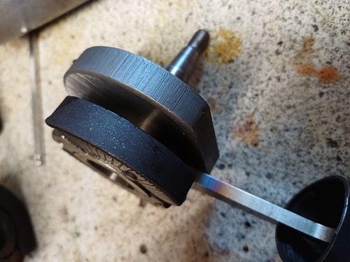

Ich hoffe einer kann mir sagen welchen Fehler ich beim Zusammenbau meines Motors gemacht habe. Nachdem ich meinen 199er komplett revidiert habe und Zusammengebaut habe konnte ich ein paar Tage schön damit zur Arbeit fahren. Ich war absolut zufrieden mit der Leistung der Geschwindigkeit und er lief absolut top und ruhig. Dann nach 40-50 km auf dem Heimweg ging der Motor aus und wollte auch nicht direkt wieder starten und dann habe ich die letzten 1,5km einfach nach Hause gestrampelt. Beim aufmachen des Motors ist mir dann das Grauen aufgefallen.
Da das Lager vorher dem revidieren ohne Spiel war, hatte ich es wieder eingebaut.
Jetzt ist es absolut hin und an den Farben an der Pleuelstange erkennt man ganz gut was da passiert sein muss. Meine Frage ist: Welchen Fehler habe ich beim Einbau gemacht, dass es soweit gekommen ist? Wie gesagt vor dem Zusammenbau war das Lager in einem Top zustand null Spiel lief sauber.
Will den Fehler nicht nochmal machen daher sagt mir doch bitte einer was ich vermutlich Falsch gemacht habe.
Schönen Sonntag

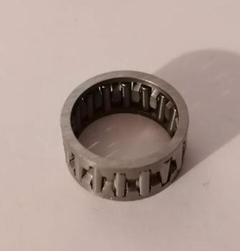

Hast du das Nadellager, das zwischen Kurbelwelle und Kupplungsglocke sitzt eingebaut? Wie sieht das aus?
Re: Welchen Fehler habe ich gemacht? - Thumbnail von CarolusMagnus CarolusMagnus - 24.08.25 18:20 Uhr Klicks:26
Hallo Herbert
Das Lager war eingebaut. Sitzt meiner Meinung nach auch ganz gut. Minimal lässt sich etwas bewegen, aber denke das ist verschwindent gering.
Das zerstörte Lager lässt sich aber nicht erneuern, oder?

Wenn das Lager kaputt ist dann lag es wahrscheinlich an dem Lager.
Re: Welchen Fehler habe ich gemacht? - Thumbnail von hoeppy hoeppy - 16.09.25 14:57 Uhr Klicks:26
Hattest Du denn genügend Mischöl im Benzin?
Darauf reagiert das Pleuellager auch empfindlich, wundert mich aber das der Kolben noch so gut aussieht.
