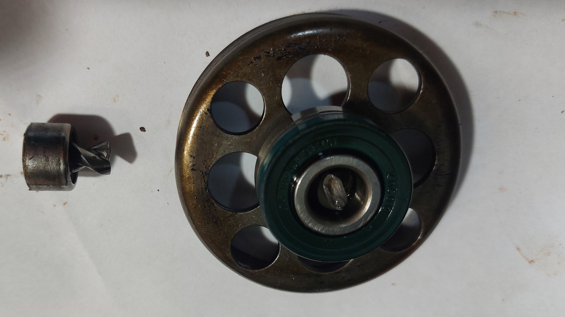

Hallo in die Runde!
Ich bin vorhin mit meiner Saxonette Typ 519 008/ 399er Motor gefahren. Auf gerader Strecke verlor sie plötzlich den Antrieb. Der Motor läuft tadellos und dank neuer Auspuffdichtung aus dem Saxonettenladen auch schön leise. Er springt auch problemlos an.
Folgendes habe ich jedoch den letzten Fahrten festgestellt: Beim Beschleunigen hatte ich ein schleifendes Geräusch. So als wenn ein Schutzblech an einem Reifen schleift, der eine leichte Acht hat.
Die erste Vermutung war, ein tatsächlich schleifendes Schutzblech. Das war es aber nicht.
Dann evtl. der Seitendynamo. Der war es auch nicht.
Nächste Vermutung: Vielleicht die Rückbremse. Also Felge abgenommen und die Bremsbacken angesehen. Die Belege sind top und auch in der Felge kein Riefen oder ähnliches. Bremstrommel wurde auch nicht übermäßig warm. Ich habe also nach wie vor keine Idee woher dieses Schleifgeräusch kommt.
Zurück zum fehlenden Antrieb:
Meine Hoffnung: Kupplung am Ende. Meine Befürchtung: Wurmwelle
Habt ihr zufällig Tipps, wie ich beides testen kann ohne(!) den Motor zu zerlegen?
Bin jetzt 6km zurück gestrampelt und konnte nichts außergewöhnliches feststellen. Es radelte sich wie immer. Kein Widerstand oder seltsame Geräusche beim Fahren.
PS: Nein, ich bin nicht zu ängstlich den Motor zu zerlegen. Möchte ihn nur nicht Grundlos öffnen. :wink:
Re: Motor schnurrt - kein Antrieb - Thumbnail von Holzwurm Holzwurm - 18.09.25 15:17 Uhr Klicks:18
Das hört sich aber verdammt nach Wurmwelle an. Kupplung, unwahrscheinlich. Motor musst Du auf jedem Fall öffnen.

Re: Motor schnurrt - kein Antrieb - Thumbnail von Mischa Mischa - 19.09.25 17:22 Uhr Klicks:22
Moin!
Motor ist offen und es ist, natürlich, die Wurmwelle. Keine Ahnung ob einfach nur Ermüdung oder das mittelalterliche Kopfsteinpflaster. Egal, durch ist durch :frown:
Bekomme ich so eine Wurmwelle einzeln, oder muss ich den kompletten Kupplungskorb wechseln. Kupplung und Korb sehen nämlich noch fabelhaft aus.

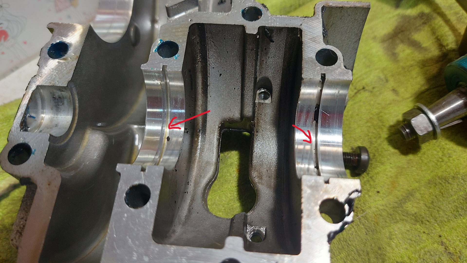

Eine Frage, weil ich mich darüber gewundert habe:
Müssen in diese Rillen nicht eigentlich auch diese halbrunden Dichtungen wie auf der zylinderseitigen Motorhälfte?
Wunderte mich, dass auf der Seite keine sind.
Da ich den Motor nun schon offen habe, würde ich auch gleich die Simmerringe wechseln. Oder würdet ihr mir abraten? Bisher war alles dicht.

Re: Motor schnurrt - kein Antrieb - Thumbnail von Alpenflitzer Alpenflitzer - 19.09.25 18:03 Uhr Klicks:21
Kein wunder, daß die Wurmwelle gebrochen ist.Schau in den Videos von
Herbert oder Sporti auf Youtube wie der Motor zusammengebaut werden muss.
Die Scheiben fehlen. Da ich keine Wurmwelle habe (199er) weiss ich nicht ob diese noch erhältlich ist. Schau mal hier:
https://www.brucker-radl-service.com/?cat=c114_2-Gehaeuse-Kurbelwelle-Kupplung-Auspuff-Gehaeuse--Kurbelwelle--Kupplung--Auspuff-114.html
Soferne die Dichtungen und Simmeringe noch ok sind würde ich die nicht wechseln. Aber genau prüfen.
:wink: Wilhelm
Re: Motor schnurrt - kein Antrieb - Thumbnail von Holzwurm Holzwurm - 19.09.25 21:00 Uhr Klicks:21
Die Halbringe sind nur Fixierung das die Motorhälften genau übereinander montiert werden. Beim Zusammenbau in beide Hälften einfädeln. So habe ich das immer vermutet und gemacht. Es sind keine Dichtungen und ich würde die Wellendichtringe erneuern, wenn schon alles offen. Viel Glück auf der Suche einer Welle.
Re: Motor schnurrt - kein Antrieb - Thumbnail von B-Bike-FanSven B-Bike-FanSven - 19.09.25 22:03 Uhr Klicks:22
Kurze Verständnisfrage zu den Halbscheiben.
Es ist laut Explosionszeichnung und Teileliste auf jeder Seite nur eine vorgesehen. Demnach „fehlen“ die nicht, sondern sitzen auf dem Foto dort wo sie hingehören, nämlich in der anderen Motorhälfte und greifen von dort aus in die Rille des jeweiligen Lagers.
Inwiefern beeinträchtigt das die Wurmwelle?
Danke vorab, Sven
Re: Motor schnurrt - kein Antrieb - Thumbnail von Mischa Mischa - 20.09.25 12:55 Uhr Klicks:19
Moin!
Ich habe mir gestern das Video zum Getriebewechsel von Sporti angesehen. Ich werde wohl auf ein dreistufiges Getriebe umbauen. Das ist, denke ich, bei dem Kopfsteinpflaster in Lübeck die bessere Wahl.
In diesem Video betont Sporti noch einmal ganz explizit, dass es nur 2 dieser Halbscheiben gibt. Es ist also alles vollständig.
