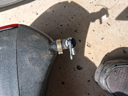

habe nen neuen Hahn und schleuche geholt da meine Reserve nicht mehr funzt. Ist Benzinhahn nur gesteckt? Weil da ist auch ne metallschelle bei mir drum. Dafür habe ich weder eine neue noch das Werkzeug zum quetschen. Ich packe mal in mein Profil ein Bild dazu rein. Ich weiß nicht wie ich es hier einfügen kann. :wink:

Wozu ist nun diese Schelle? Der Kunststoff darunter ist doch hart. Kann ich den Hahn einfach abziehen?
Re: Benzinhahn - Thumbnail von BerndW BerndW - 12.04.26 12:59 Uhr Klicks:16
Die Schelle hält den Benzinhahn, die musst du vorsichtig aufbiegen, mit einem kleinen Schraubendreher muß das gehen. Vorsichtig, weil du sie wiederverwenden mußt. Mit einer geeigneten Zange wieder montieren. Im Notfall bekommst du neue 2-Ohrschellen bei Brucker. Auch nach langen Suchen habe ich die passende Größe nicht bei meinem Standartlieferanten gefunden. Viel Erfolg.

Du kannst aber auch eine ganz normale Schlauchschelle nehmen.

ja dieser Benzinhahn ( der in den Tank geklemmt wird und mit einer Ohr-Schelle zusätzlich gesichert wird ) ist nicht gut.
Habe meine 'Mühle' nach dem Winter gesommert und der halbvolle Tank war jetzt leer. Nachfüllen mit Frischbenzin und es tropft aus dem Hahn. Ausbau des im Tankstutzen locker sitzenden Hahnes. Der Hahnstutzen mit dem aufgesteckten Filterröhrchen war verschlammt mit 2-Takt Mischungsöl. Nach dem Reinigen sah ich dann das Problem. Der Gummidichtring am Hahn war spröde, rissig und geschrumpft. Der Missetäter war schon wieder mal E5 bzw E10-Benzin. Ich werde wieder auf den alten Tank zurückbauen und den extra Benzinhahn in die Leitung einschleifen.
