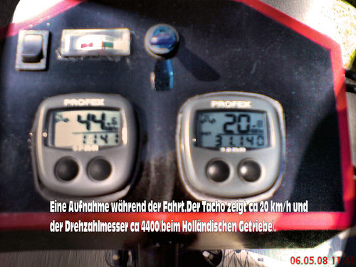

Du hast Recht,in meinem Falle habe ich ein kleines Messinstrument in mein Cockpit eingebaut.Damit kann ich die Spannung überwachen.http://www.hilfsmotor.eu/galleryimages/zOqvd3tB.jpg
Siehe obem im Bild
Gruß Klaus
