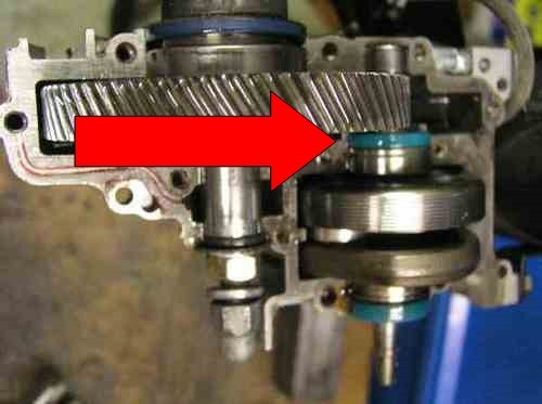

Re: Hilfe! - Thumbnail von wolfman wolfman - 03.02.09 16:52 Uhr Klicks:67
Du hast das Zerlegen des 499er beschrieben.
Ein Bild ist beschrieben" Das Innenleben des 499-er wird sichtbar"zeigt einen blauen Simmering an der Schrägverzahnung des Getriebes.
Meinst Du dieses Teil?
Re: Hilfe! - Thumbnail von Herbert Herbert Administrator - 03.02.09 17:23 Uhr Klicks:66
Der markierte Ring dürfte der Übeltäter sein.
http://www.hilfsmotor.eu/galleryimages/FDYu0Z87.jpg

Re: Hilfe! - Thumbnail von Herbert Herbert Administrator - 04.02.09 18:59 Uhr Klicks:62
Hallo wolle,
das Öl muss fa irgendwie vom Getriebe in das Kurbelwellengehäuse kommen. Da ist der naheliegendste Weg der Weg über den Simmerring. Wenn sich durch die Erwärmung im Getriebeteil das Öl und die Luft ausdehnen entsteht ein Überdruck. Daher ist es wichtig, dass dieser abgebaut werden kann. Normalerweise geschieht dies über den Entlüftungskanal. Wenn dieser aber zusitzt geht es über den Wellndichtring. Daher muss man beim Verteilen der Dichtmasse sehr sparsam sein. Es hilft auch das dünne Verteilen mit einem kleinen Pinsel. Immer darauf avhten, dass der Kanal frei bleibt.
