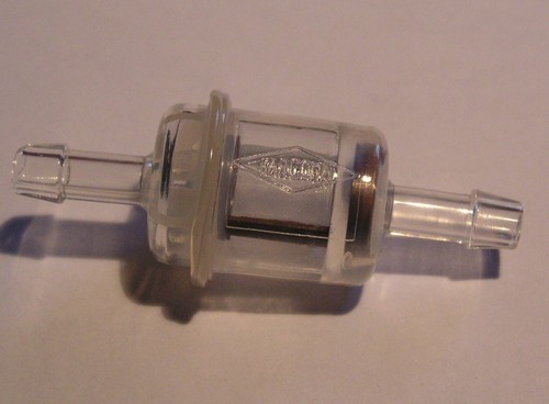

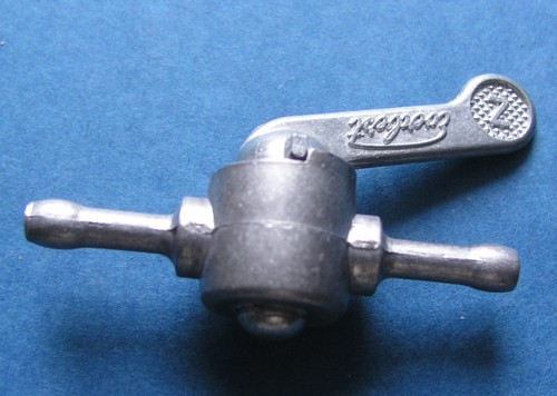

Re: Sparta Benzinhahn - Thumbnail von dgohlke dgohlke - 05.05.09 10:26 Uhr Klicks:47
Moin Olli,
du bekommts Benzinhahn und Filter für "In Schlauch Montage"
bei Ebay oder bei mal Herbert in seinem Saxonettenladen nachsehen.
