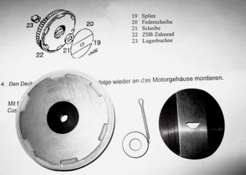

Habe immer noch Problem mit dem E Starter.Mir ist eh nicht klar warum die welle nur durch den andruck der Federscheibe mitgenommen wird und die Welle nicht fest mit dem Zahnrad verbunden ist. Wird die Kraft zu groß dann bleibt ja die welle stehen weil die Federscheibe durchrutscht.
Habe schon Überlegt ob ich nicht die Federscheibe mit 2 Schrauben M4 am großen Zahnrad befestige.Die ja dann immer die welle mitnimmt und nicht mehr durchrutschen kann.
Hat da schon jemand Erfahrung?
Oder anders gefragt warum ist es so wie es ist?

der Sinn dieser ganzen Sache war das derr kleine E-Motor auf Drehzahl kommt und während er so kommt wird in der Zeit die Federscheibe gedreht und eine Feder in dem grossen Rad spannt und diese gr. Rad treib die Welle an und da die eine grobes Gewinde hat wird das Ritzel nach vorne geschraubt und kann dann in das Polrad eingreifen. Nach Start sorgt eine Feder das das Ritzel wieder in seine Ruhelage gebracht wird.
In einem der Handbücher kann man das recht gut sehen. (exploded_views_spartamet_motor.pdf ist bei den Holländern zu finden)

In meiner Saxo ist der Umrüstsatz Saxy light Starterzahnrad verbaut wurde vom vorbesitzer einbauen lassen.
Gibt es bei Bruckner Radl Service.
Da ist keine Feder in dem großen Plastikzahnrad nur vorne am Ritzel.

Aber wenn ich Starte bleibt meisten die Ritzelwelle und damit auch die federscheibe stehen und dreht eben nicht den Motor zum starten.
Wenn du dir das Teil im shop angesehen hast siehst du das nur eine Gummischeibe auf dem Ritzel ist die dann die welle drehen soll.
Deshalb mein Gedanke die große Federscheibe mit dem Plastikzahnrad fest zu verbinden.
Gruß Herbert

Ich habe auch diesen Typ von E-Starter in meiner Saxonette Saxy.
Mir ist es ein Rätsel wie das überhaupt funktionieren kann. Manchmal wird der Motor mitgedreht, manchmal nicht (obwohl der Akku voll ist).Sollte ich versuchen den alten Typ de E-Starters zu bekommen?

Klar doch. Das grosse Zahnrad dreht sich , aber die Welle die den Motor starten soll wird nicht mitgenommen. Wie ich schon im ersten Post sagte , ich frage mich wie das mit dieser Gummischeibe in der Mitte des grossen Zahnrades überhaupt gehen soll auf Dauer.

dein Bild zeigt den alten Typ. Der Typ ist mit Mitnehmerscheiben aus Metall. Bei der Saxy ist nur eine Gummischeibe in der Mitte. Kann man auch in dem von mir geposteten Bild irgendwie sehen.

Tja Helmut, dann ist doch schon alles gesagt(gesehen) mit dem Video. Die nachträglich von Sachs geänderten Versionen scheinen also mit Verlaub gesagt, Müll zu sein. Also - zurück zu den Wurzeln . Die Teile der Erstversion besorgen und den E-Starter umbauen.Die Federscheibe nach Anleitung verschrauben und schon klappts mit dem E-Start.

dies Zahnrad mit der Gummifüllung wurde von Hudson verbaut nach dem das Zahnrad mit dem Steg sich als Flop entpuppte.
Nur wie im schon gesagt hat auch dies "Gummigefüllte" nicht den Erfolg gehabt.
Resume: Das "alte" Orginal Zahnrad besorgen und einbauen
