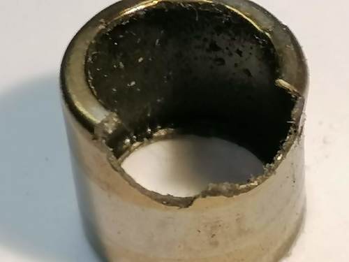

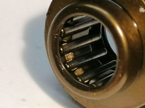

... Auspufff frei, Zündspulerichtig eingestellt, richtige Zündkerze, alle Kanäle frei, Membranülatte ok? Es gibt viele Faktoren, die eine Rolle spielen. Und zu hoch drehen sollte sie nicht. Das geht dann auf die Lager. Das Lager oben im Pleuel nimmt dir das dann übel und zerlegt sich.
Eine Nadel aus dem Lager reicht dann.
INA Lager aus dem Shop (achtet auf den Rand)
Original-Lager inder Pleuelstange
Herausgebrochener Rand
Zerstörter Kolben. Eine Nadel hatte sich zwischen Kolben und Zylinderwand gesetzt.
Das obere Lager ist ein neues Lager aus meinem Shop. Die Lager sind von INA. Sie sind besser als die Lager, die Sachs anbietet.
Ich glaube daß, das normal ist wenn der Benzienhahn geschlossen ist dreht sie kurz vor dem aus gehen höher. Machen meine auch.
Gruß Klaus
Die INA Nadellager sind einfach Weltklasse und schon immer gewesen. Sie wurden bei schnellaufenden Industrienähmaschinen eingesetzt und liefen dort rund um die Uhr jahrelang ohne Bruch.Es kommt nicht nur auf die Montage und den Schliff der Nadeln an sondern auch auf den verwendeten Qualitätsstahl an.
Die ehemaligen "Stahlwerke Westig" in Unna hatten dafür die besten "Drähte" aus feinstem Edelstahl gezogen.
VG Wilhelm
Hallo Wilhelm,
das ist das eine Qualitätsmerkmal aber schau dir doch mal die Ränder an. Beim Sachs-Lager drücken die Nadeln direkt auf de Gehäuserand. Beim Inalager ist da eine Extranut oder wie man das bezeichnen mag.
