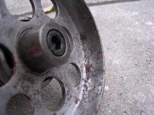

Re: Kupplung? - Thumbnail von fipskeny fipskeny - 04.06.09 12:34 Uhr Klicks:29
Mariofun,baue mal Vergaser und Membranplatte ab,dann sprühst Du mit einem Sprühröhrchen mit Rostlöserspray in die Kupplung,ist gut zu sehen.Kraftstoffgemisch mal für eine Tankfüllung auf 1:50 ändern und einfach fahren,fahren,fahren......Hat bei mir geholfen !
Re: Kupplung? - Thumbnail von dgohlke dgohlke - 04.06.09 17:20 Uhr Klicks:29
die Rostflecken bekommst du damit nicht weg die sind nach einem Jahr im Metall nicht nur oben drauf. Siehe Kupplungsglocke nach abschleifen mit 500er Leinen
http://www.hilfsmotor.eu/galleryimages/YzFTeRdy.jpg
erhöhter Verschleiss ist garantiert.
