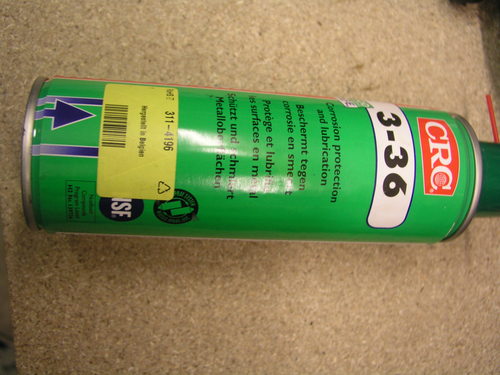

Re: Saxonette mit Aussetzer - Thumbnail von Herbert Herbert Administrator - 26.01.10 19:41 Uhr Klicks:48
Hallo Bernhard,
der Sauerländer ist da manchmal etwas anders geartet als der Ostwestfale.
Dies ist das giftgrüne Wundermittel, welches die Seilzüge erst gar nicht auf die Idee bringt, einzufrieren.

Re: Saxonette mit Aussetzer - Thumbnail von Stephan58 Stephan58 - 08.12.12 21:56 Uhr Klicks:51
bei mir ist der Gaszug auch dauernd am einfrieren. Nach 1 km Fahrt hörts auf. Auftauen nützt also nichts. Wie bekommt man das angegebene Mittel in den Zug? Beide Enden sind ja mit Blomben versehen. Den Zug kann ich also nicht herausnehmen. Oder wäre es nicht besser, gleich einen ganz neuen Zug zu kaufen? Aber wie geht der durch den Rahmen?
Stephan
Re: Saxonette mit Aussetzer - Thumbnail von Rolando Rolando - 08.12.12 22:39 Uhr Klicks:48
Nabend Stephan,
1.die Saxo möglichst immer trocken abstellen,gerade bei dem Wetter
2.die beiden Endstücke kann man vorsichtig aufhebeln,dann mit Spritze,oder WD-40 (Rostlöser)einsprühen.
3.viele Züge haben auch Schmiernippel,
4.einfach von oben durch den Rahmen schieben,bis er unten ankommt,als letzte Alternative einen neuen kaufen,Ebay Artikelnummer:260885232997,oder bei Herbert im Shop bestellen.

Re: Saxonette mit Aussetzer - Thumbnail von Stephan58 Stephan58 - 09.12.12 13:46 Uhr Klicks:42
Vielen Dank für die Antworten. Ich glaube, ein neuer Zug ist wohl nötig, denn der alte sieht am Ende etwas kaputt aus, da ist die Hülle beschädigt.
Das Durchziehen scheint nach Euren Anweisungen für mich machbar, wenn ich herausbekomme, wie man den Zug oben am Gasgriff abbekommt.
@Roland: "Endstücke aufhebeln" verstehe ich nicht. Meinst Du die verlöteten oder verplombten Enden des Drahtes? Die zu öffnen wage ich nicht, denn zu bekomme ich sie dann sicher nicht mehr. Da ist ja auch die volle Zugkraft drauf, das müßte also professionell verschweißt sein.
Und zu dem WD-40. In einem Thread hier im Forum war eine grüne Dose abgebildet, die trug aber die Aufschrift CRC 3-36. Also was nehme ich und wo bekomme ich es? Und da die Saxonette-Züge keine Ölöffnungen haben, kann ich doch nur am Anfang und Ende ölen. Mit einer Spritze müßte ich ja die Umhüllung durchstechen, was doch umgekehrt auch wieder Wasser hineinlassen könnte. Würde ich einen Zug mit Ölöffnungen irgendwoher kaufen, dann stimmt der in der Länge vielleicht nicht, oder die Befestigungsstücke am Ende stimmen nicht. und die Ölöffnungen machen ihn dicker und dann geht er vielleicht nicht durch den Rahmen.
Wenn ich dieses WD-40 nehme, braucht es dann noch zusätzlich Öl?

Re: Saxonette mit Aussetzer - Thumbnail von - 10.12.12 07:11 Uhr Klicks:39
WD-40 würde ich gar nicht nehmen, denn es könnte die Bestandteile von Beschichtung oder Hülle angreifen.
Besser ist säurefreies ÖL, wie Nähmaschen-oder Waffenöl.
Auch geeignet wäre teflonspray, aber da müsstet du dir was einfallen lasssen , wie du es in den Bowdenzug bekommst.
mfg, reiner

Boah eh Didder eh. 2,80€ eh...?
Dat sind ja 16.103,0 ₲ Guarany(PYG).Also nee, so bis 10.000 würde ich ja schon ausgeben wollen......:loel:
Sachen kannst Du Dir da leisten.....
Ja,ja - Mac Moneysack....:cash: :ua_bigsmoke:
