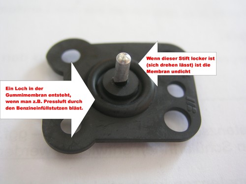

Re:Vergaser gesucht - Thumbnail von Herbert Herbert Administrator - 20.11.10 11:51 Uhr Klicks:40
Hallo Timo,
für die Undichtigkeit ist dann vermutlich die Membran zuständig.
Re:Vergaser gesucht - Thumbnail von Timo H. Timo H. - 20.11.10 12:37 Uhr Klicks:38
Ja, das könnte sein. ich habe mir gerade nochmal das Bild angeguckt, wo man sieht, was wann los ist wenn Benzin ausläuft.
Danke, Timo:wink:
Re:Vergaser gesucht - Thumbnail von Herbert Herbert Administrator - 20.11.10 16:12 Uhr Klicks:38
Hallo Timo,
bau den Vergaser doch einmal aus und schraube die Schwimmerkammer ab. Unter die Öffnung, in die die Schwimmernadel gehört, hältst du den Finger, so dass die Öffnung verschlossen ist. Den Vergaser schließt du an den Tank an und öffnest den Benzinhahn. Wenn dann Benzin ausläuft, ist die Membran kaputt.

Re:Vergaser gesucht - Thumbnail von Herbert Herbert Administrator - 20.11.10 21:51 Uhr Klicks:31
Hallo Timo,
das Benzin fließt durch den Benzineinlass. Wenn die Membran oben ist, verschließt sie den Benzineinlass, ist sie unten, dann fließt das Benzin üner die Membran, durch eine Öffnung in den Kanal, in dem die Schwimmernadel sitzt. Wenn du den Finger unter den Schwimmernadelkanal hältst, dürfte kein Benzin aus dem Vergaser laufen. Ist die Membran undicht, so sucht sich das Benzin durch andere Kanäle des Vergasers und läuft dann irgendwo heraus.

Re:Vergaser gesucht - Thumbnail von Timo H. Timo H. - 20.11.10 22:05 Uhr Klicks:38
Danke, das teste ich morgen mal und hoffe, dass die Membran kaputt ist, damit ich endlich die Lösung habe.
