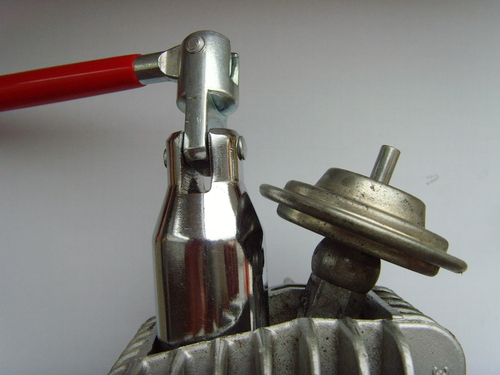

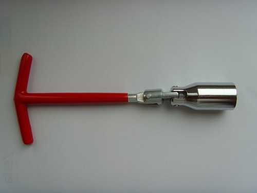

Re: spartamet geht bei vollgas aus - Thumbnail von Valentin Valentin - 23.01.11 16:13 Uhr Klicks:53
Hallo Thiemo,
ich hoffe das Du dein Problem hiermit lösen kannst.
Durch die Verjüngung des Zündkerzenschlüsses sollte noch etwas
Platz zum Dekompressionsventil sein,falls das Ventil nicht verbogen ist.
MfG
Valentin
http://www.hilfsmotor.eu/galleryimages/D4OvuPVp.jpg
http://www.hilfsmotor.eu/galleryimages/T4wc4ECP.jpg
Re: spartamet geht bei vollgas aus - Thumbnail von Tubal (verstorben) Tubal (verstorben) - 23.01.11 16:23 Uhr Klicks:49
Hallo Valentin,
sehr gute Präsentation.
Hier zeigt es sich wieder, 2 Bilder sagen mehr als 1000 Worte.
Re: spartamet geht bei vollgas aus - Thumbnail von Thiemo Thiemo - 23.01.11 17:25 Uhr Klicks:53
jap mein reden. vom feinsten ;) vielen dank! soviel platz wie hier gezeigt habe ich kurioserweise definitiv nicht aber jetzt kommts - peinlich peinlich - mitm kerzenschlüssel passts tatsächlich und ich racker mir ein ab. naja ... jedenfalls habe ich die kerze rausgeschraubt, dekoventil kinderleicht festgezogen, dann die kerze und ein paar mal kräftig ziehen...nix tut sich. vergaser raus, schwimmer schön voll, düsen freigängig, dichtungen anwesend, wieder eingebaut. paar mal gezogen und die sparta kommt gaaaanz langsam aus den puschen. probefahrt: halbgas besser, leistungsverlust auf vollgas, dann plötzlich auch auf halbgas aus. ging direkt wieder an und dann auf voll- und halbgas kein leistungsunterschied. also ich habe zwischendurch immer noch einen leistungsverlust, aber ich glaube da nicht an zündaussetzer - die kenne ich. das ist mehr so ein schleichender leistungsabfall und dann berappelt sie sich wieder. also hat jemand ideen? vielen dank. gruß

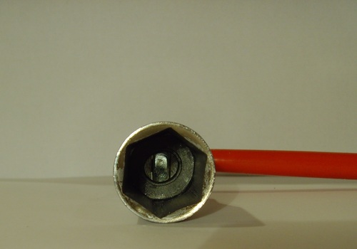

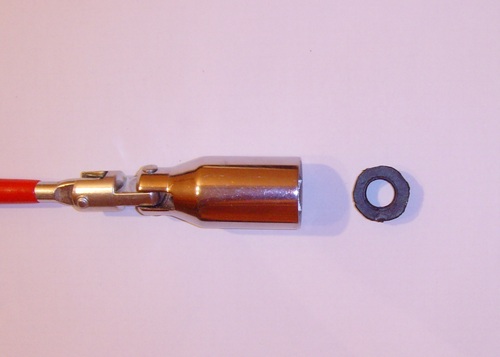

Re: spartamet geht bei vollgas aus - Thumbnail von Valentin Valentin - 23.01.11 18:37 Uhr Klicks:54
Hallo Thiemo,
um das Aufsetzen des Zündkerzenschlüssels zu erleichtern, den Kunstoffring im Schlüssel evt.entfernen.
MfG
Valentin
http://www.hilfsmotor.eu/galleryimages/N64BgsLp.jpg
http://www.hilfsmotor.eu/galleryimages/ZuNmhyF4.jpg
