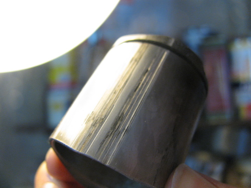

So, der Motor ist jetzt zerlegt. Der Kolben sieht wirklich schlecht aus und wird wohl der Hauptverursacher der Kompressionsprobleme sein. Der Zylinder ist meiner Meinung nach noch relativ in Ordnung, aber seht selbst:
http://www.hilfsmotor.eu/galleryimages/emcbF59z.jpg
An dem Kolben kann man die Riefen sehr deutlich spüren und die sind wirklich tief.
http://www.hilfsmotor.eu/galleryimages/ym1rjurT.jpg
Die Riefen im unteren Teil sind stärker als die oberhalb des Auslasses. Oben die Riefen sind kaum zu spüren.
Was meint Ihr, hilft da noch ein neuer Kolben und ein Kolbenring?

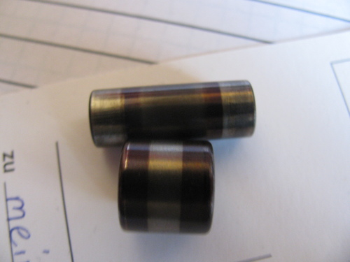

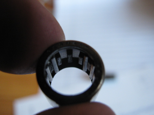

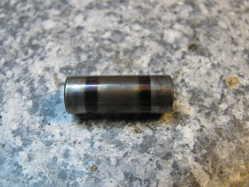

http://www.hilfsmotor.eu/galleryimages/4Nm5fvWM.jpg
So und so sieht das Lager von oben aus. Für mich scheint das richtig heißgelaufen durch schlechte Schmierung. (1:80 teilsynthetisch)
http://www.hilfsmotor.eu/galleryimages/rys8qDgf.jpg
Gruß, Timo
wenn es die Nadeln wären dann wäre auch der Zylinder hinüber .

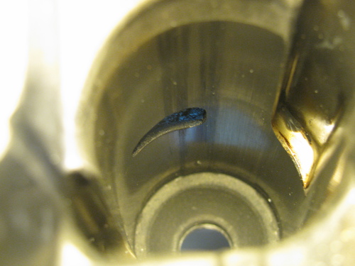

Also der Zylinder hat leichte Riefen. Die habe ich vorhen aber mitt 600´er Nassschlaifpapier und Öl so weit wegpoliert, dass man sie nicht mehr spürt. Ich denke, der reicht noch aus für einen guten Motorlauf. Wo könnten die Nadeln hin sein? Im Getriebe waren Sie nicht.
Gruß, Timo
Ins Getriebe können die Nadeln durch den Simmering nicht, such mal im Kurbelgehäuse ! Neben der Membranplatte ist ein "Totraum".....:lupe:
können die kleinen Biester nicht auch durch den Auslass im Auspuff verschwunden sein?
Gruß, Sven
Also im Kurbelraum ist nichts, da habe ich schon geguckt. Ich denke auch, dadd sie furch den Auslasskanal weg sind.
Gruß, Timo
du hast uns das Kolobenbolzenlager gezeit einmaal von einer Stirnseite und ein Bild vom außen.
Meine Frage, irgend wo muß an dem lager zu sehen sein wo (wieviele Nadeln fehlen?)sich durch gedrückt haben. In Luft lösen die sich nicht auf.
Da ich solche Fälle schon hatte,kann ich nur wie Dieter zuvor schon sagen,daß dadurch der Kolben zuzüglich Zylinder stark beschädigt wird.
In einem Fall ging das soweit,daß der Kolben derart verklemmt war daß er sich nur unter Zuhilfenahme grober Gewalt und Mühe entfernen ließ.
Bernhard
Ja, da habt Ihr recht. Ich erkenne auch keine Seite, wo die zwei Nadeln raus konnten. Könnte es sein, dass sie beschädigt durch schlechte Schmierung gelockert im Lager saßen, der Kolben dadurch schon erhähtes Spiel hatte und die Nadeln dann erst beim Ausbau rausgefallen sind? Mir ist da aber nichts bewusst aufgefallen.

Ich habe gestern aufgrund mangelnder Leistung den Motor nocheinmal zerlegen müssen (geht schon viel schneller). Der Kolben hat schon wieder Riefen, was auf ein defektes Motorgehäuse hinweist. Wenn ich ein Gehäuse gefunden habe, geht es weiter, vielleicht liest ja jemand die Kleinanzeigen:wink:
Gruß, Timo
Was hat denn Deine Probefahrt hinsichtlich Geschwindigkeit und Leistung ergeben Timo???
Bernhard
Nicht viel. Es war so wie mit dem defekten Motor. Mit so wenig Kompression lässt es sich nicht gut fahren.
Timo
Das hatte ich vermutet Timo,
selbst mit neuem Kolbenring wäre bei einem Zylinder mit Riefen nur wenig zu bekennen,wenn überhaupt so meine Erfahrung.
Bernhard
