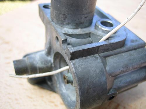

Nachdem hier vor einiger Zeit mal diskutiert wurde ob der Schmutz in der Schwimmerkammer durch die Be-/Entlüftungsbohrung eintreten könnte, habe ich mal probeweise ein Stück Zigarettenfilter eingesetzt (wurde auch hier vorgeschlagen).
Die Belüftungsbohrung ist im oberen Bereich der Schwimmerkammer, ziemlich groß und frei durchgängig:

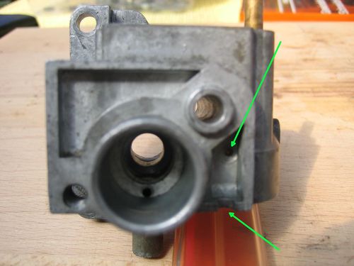

Von hinten ist zu sehen, daß die Belüftung einfach nach unten offen ist:

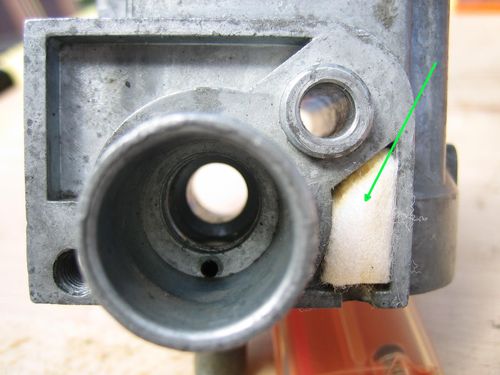

Hier dann der "Filter" in der kleinen Kammer. Vielleicht war dieser Raum mal für einen Filter vorgesehen?
http://www.hilfsmotor.eu/galleryimages/V0cqxeOu.jpg
Mal sehen ob es was bringt. Aber das wird sich wohl erst nach sehr langer Zeit zeigen.
