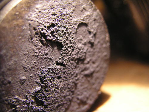

Hallo Peter,
Ölkohke ist nicht gut. Ich öffne meinen Motor einmal im Jahr und entferne die Ölkohle vom Kolben und aus dem Auslass. Die Ölkohle führt auch dazu, dass der Motor dieselt, da sie auf dem Kolben glüht und somit das Gemisch nicht richtig verbrannt wird.
http://www.hilfsmotor.eu/galleryimages/ayoA7AcG.jpg
Jaaa,
genau das meinte ich:up:
Danke Herbert
Peter
