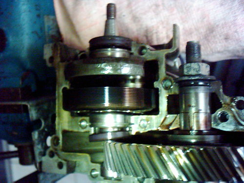

Re: Simmerring Kurbelwelle - Thumbnail von eddy eddy - 20.05.12 18:54 Uhr Klicks:45
Hallo Thiemo,
durch die Fehlstellung des Polrades
hat es eine Fehlzündung in den Kurbelraum
gegeben, dadurch drückt es die Simmerringe
raus. Und so sieht das aus.
http://www.hilfsmotor.eu/galleryimages/vUo80lkU.jpg
Das mit der Körnung ist gut und müsste auch halten.
Gruß eddy
Re: Simmerring Kurbelwelle - Thumbnail von Thiemo Thiemo - 21.05.12 13:57 Uhr Klicks:38
hi!
1. vielen dank für die antwort mit bebilderung
2. druck und verdichtung dürften bei fehlzündungen doch keineswegs größer sein. warum dann das rausdrücken der ringe?
3. ich habe die körnung im motorgehäuse vorgenommen. sollte ich das auch auf der welle machen wo der ring draufsitzt?
gruß
