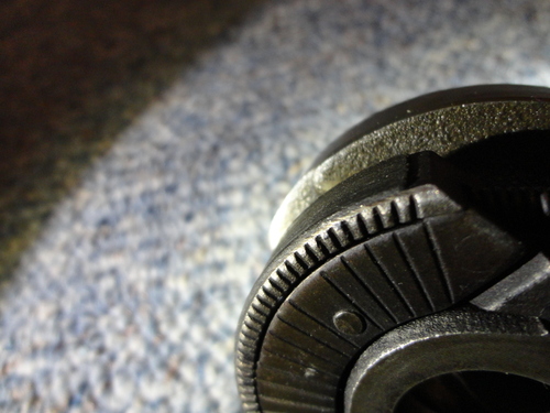

Hier mal ein Foto von den Belägen. Also der Kupplungskorb schein noch einigermaßen tutti zu sein, es sind kleinere Kratzer auf der Oberfläche. http://www.imagebanana.com/view/tbzk6z1f/DSC00029.JPG
Um antworten zu können, musst Du Dich erst registrierenDa ist neu belegen angesagt bevor die
Glocke beschädigt wird.
lg, eddy
Um antworten zu können, musst Du Dich erst registrierenGlocke beschädigt wird.
lg, eddy

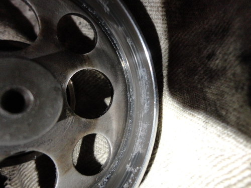

Hier nochmal ein Foto von der Kupplungsglocke. Die Riefen halten sich in Grenzen, sind nur oberflächlich und gerade so fühlbar. Die Beläge mussen auf jedenfall neu, bevor sich da echt was reinfrisst.

Also das Foto sieht jetzt schlimmer aus, als es ist. Habe die Glocke ja noch nicht gereinigt.
Um antworten zu können, musst Du Dich erst registrierenMoin,
was man da sieht ist voll ok.
Ich denk die Beläge halten bei entsprechender farhrweise noch die 8-10000 km. Ein voller Belage bringt es auf 10-15000 km. Die stärkste Beantspruchung ist beim Anfahren
wenn da durch etwas treten Unterstüzung geleistet wird kommt man auf die 15000km.
Also alles schön sauber zusammenbauen vorher die Kupplungsglocke mit 320 Leinen etwa säubern.
Um antworten zu können, musst Du Dich erst registrierenwas man da sieht ist voll ok.
na ja gut schaut das nicht aus.
Ferndiagnose is da schlecht aber könnte noch paar Kilometer machen.
lg, eddy

Denke auch nach der Reinigung sieht es sicher
besser aus.
Ein bisschen mit Sandpapier und gut ist.
lg, eddy
