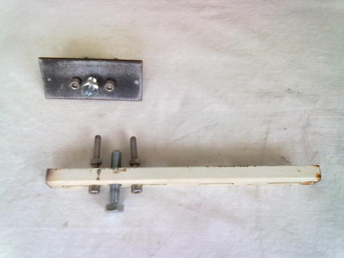

Polradabzieher bei Ebay 140771459464 Artikelnummer
Kann man sich auch selber bauen.
http://www.hilfsmotor.eu/galleryimages/gSDNs6Ba.jpg
GruĂź Camillo
