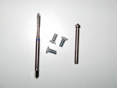

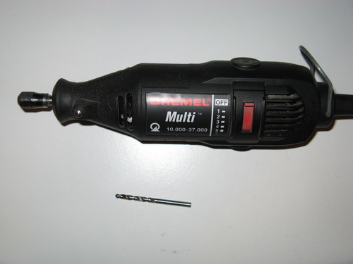

Benötigtes Werkzeug:

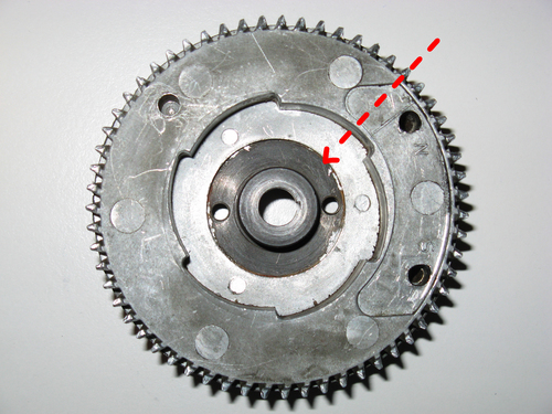

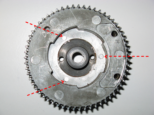

Der Übeltäter !

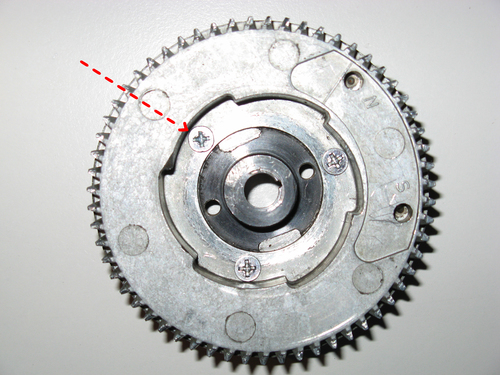

Ist das Mittelteil aus Eisen siehe roter Pfeil locker, (in meinem Fall erst bei höheren Temperaturen nach ca. 5-6 Km) kommt es zur üblen Geräuschentwicklung.
Diese Stellen sind ab Werk markiert und absolut symmetrisch. Dazu kommt das hier der Eisenkern im Aluminium eingebettet ist siehe Pfeile.

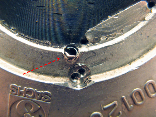

Hier bohren, und ein Gewinde hinein schneiden (ich empfehle M4) danach mit einem Senker etwas ansenken so wie es hier zu sehen ist (Pfeil)
Nun die passenden Schrauben hinein und ordentlich festziehen.
Zum Abschluss noch auf der Rückseite die Schraubenenden mit einem oder zwei Körnerschlägen sichern und es ist vollbracht siehe Bild.

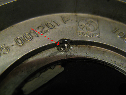

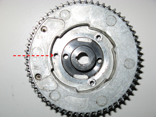

Update:

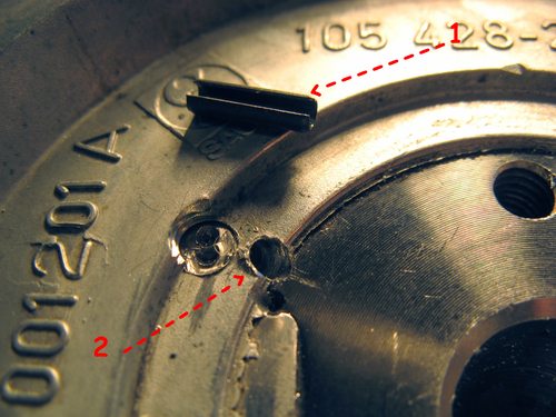

Dank einiger Bedenken, das die Schrauben sich lockern könnten, habe ich, um auf Nr. sicher zu gehen, noch einen Arbeitsgang eingefügt:
Die Schrauben werden an der Rückseite im ca. 45° Winkel angebohrt (2 mm) Pfeil 2
Und mit je einem Spannstift ( 2x10 mm) Pfeil 1 gesichert.
So sieht das ganze nun aus
Wer mag kann natürlich noch mit Schraubensicherung (Loctite o.ä.) arbeiten...
