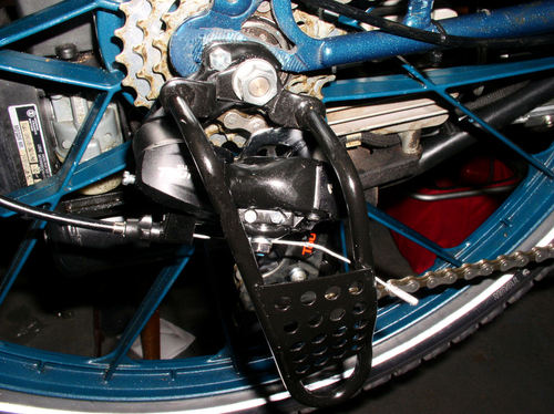

Wenn man mal ohne Motorkraft fahren will, oder bei einem Ausfall des Motors gestrampelt werden muss, genau aus dem Grund habe ich mir eine Schaltung eingebaut.
Der Einbau ist nicht schwierig, was etwas Zeit in Anspruch nimmt, ist die saubere Einstellung der Schaltung. Das aber habe ich, hatte ich bis dahin noch nie gemacht, auch hinbekommen.
Bei einer Schaltung ist es hilfreich, dass man einen Schaltschutz gleich miteinbaut. Vor einem Einkaufszentrum hatte man mir mein Möfchen wohl umgeworfen und auch wieder hingestellt. Später merkte ich, dass die Schaltung nicht mehr ging und verbogen war. Konnte ich alles wieder richten. Mit einem Schaltschutz wäre das sicher nicht passiert.
http://www.hilfsmotor.eu/galleryimages/tgd3FtlR.jpg
Moin Werner,hast du bei dir ne Achsverlängerung montiert,oder ging daß noch so mit dem Schaltschutz.
Gruß Roland:wink:
Hallo Roland,
das wäre gerade noch so ohne Achsverlängerung gegangen, die Mutter war noch so etwa ¾ mit Gewinde ausgefüllt. Habe mich dann doch für eine Achsverlängerung entschieden. Im Nachhinein war es eine gute Entscheidung, denn sonst hätte ich den Schutzbügel für die Schaltung später dann nicht mehr montiert bekommen.
ich seh drei Ritzel aber keine Kette, die drüber läuft. Grübel,Grübel...
