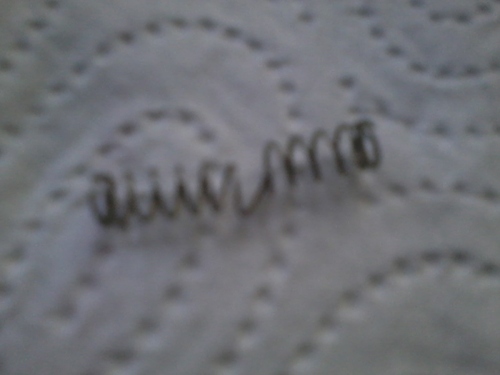

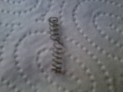

Wir haben jetzt den Vergaser zum Test ausgetauscht und mit dem lief Sie einigermaßen einwandfrei.Sie hat aber jetzt ein Standgasproblem (entweder zu hoch oder geht wieder aus).
Scheinbar war beim vorherigen Vergaser eine kleine Feder IM Vergaser (ca. die Größe einer Kugelschreiberfeder) in sich verdreht und hat irgendetwas verkantet.
Ich kann mir nur vorstellen,das diese Feder irgendwie während der Fahrt gestaucht wurde und durch den von mir in Folge mehrmals sehr stark hin und her bewegten Gasgriff der Kerbstift herausfiel.
Wir versuchen nun diese Feder entweder wieder hinzubiegen oder irgendwoher eine neue zu bekommen und dann den alten vergaser wieder einzubauen,da der jetzige nur eine Leihgabe ist und leider wie schon gesagt eh nicht richtig funktioniert (Standgaseinstellung).

Nachtrag (grottenschlechte) Bilder:
http://www.hilfsmotor.eu/galleryimages/qHv2bbSE.jpg http://www.hilfsmotor.eu/galleryimages/JOdERl9M.jpg Um antworten zu können, musst Du Dich erst
registrierenWährend der Fahrt kann diese Feder weder gestaucht, verdreht oder sonst was werden, sie sitzt in einer Führung und kann nicht anders als lediglich zu federn, so wie es ihre Aufgabe ist.
Verdreht und verbogen werden kann sie nur, wenn beim Einbau nicht auf ihren richtigen Sitz geachtet wurde. Beim Zusammenschrauben verbiegt sie sich dann. Dem Kerbstift, mit einer Zange, neue Kerben verpassen und schon sitz er wieder fest und kann auch beim heftigen Gas geben nicht rausfliegen.
Ps: Diese Federn gibt es bei Herbert im Shop für 25 cent
registrieren...nicht zu vergessen, das diese Feder ja nur den Kontakt vom messingfarbenen Kurzschlußblech zum Vergasergehäuse ( also zur Masse) herstellt und eigentlich gar nicht federt....
Deshalb nennt man sie auch Kurzschlußfeder.
Wenn die nicht richtig eingebaut ist, lässt sich der Motor nicht ausmachen.
Einen anderen Einfluss hat diese Feder überhaupt nicht.

Tja,dann ist die Ursache für die Fehlfunktion des alten Vergaser nach wie vor unklar,denn die verbogene feder war der einzige Unterschied zu dem anderen Vergaser der ja gas annimmt.
registrierenHallo Ludwig,
in dem Foto siehst du, wie die Feder eingebaut sein muss.
http://www.hilfsmotor.eu/galleryimages/XUmSUR9M.jpg Wenn sie veknickt ist, kann sie gegen den Gassieber drücken und dessen Beweglichkeit behindern. Ich verstehe aber nicht, wie ihr eine Bewegung des Schiebers feststellen konntet. Aber die Ursache - Fehlfunktion des Vergasers - scheint ja eindeutig zu sein.
registrierenHallo Herbert
Wenn diese Feder doch ursächlich für den Fehler sein könnte,dann verstehe ich nicht,wie das mitten unter der Fahrt passieren kann, denn ich habe ja nicht während der Fahrt den Vergaser zerlegt und wieder falsch zusammengebaut.....
so ganz nachvollziehen kann ich das auch nicht. Bau aber erst einmal eine neue Feder ein oder versuch einmal ohne diese Feder zu fahren. Dann kannst du die Saxonette nicht mehr über den Choke ausstellen. Sie sollte aber ansonsten vernünftig laufen. Zum Ausstellen kannst du den Auspuff zuhalten, die Luftzufuhr schließen, den Kerzenstecker ziehen oder den Benenzinhahn schließen.
das Verbiegen der Feder geschieht, wenn si beim Zusammenbau nicht richtig eingesetzt wurde. Das kann schnell passieren. Wenn du eine neu benötigtst:
http://shop.hilfsmotor.eu/bing-vergaser/feder-kurzschluss.html Gruß
