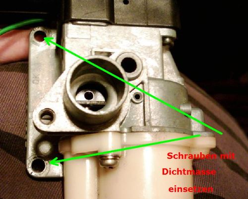

Re: Öl an der Membran Platte - Thumbnail von eddy eddy - 07.04.14 15:54 Uhr Klicks:48
Hallo Klaus,
das hier meine ich.
http://www.hilfsmotor.eu/galleryimages/4tq4JANL.jpg
Mit etwas Hylomar, Uhu, Nagellack oder Farbe auf das Gewinde abdichten.
lg eddy
Re: Öl an der Membran Platte - Thumbnail von Holzwurm Holzwurm - 07.04.14 16:16 Uhr Klicks:48
Danke Eddy, werde ich versuchen.
Gruß Klaus
