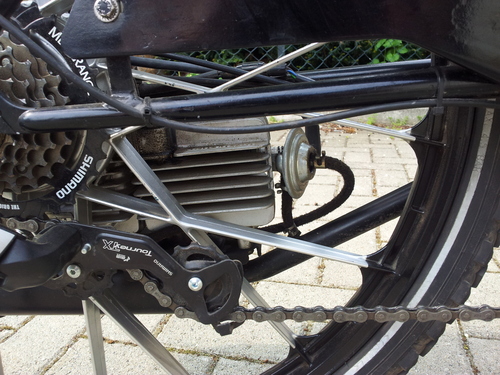

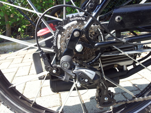

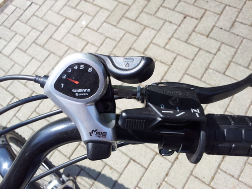

es geht auch mit 6 Gang-Megarange von Shimano ohne Achsverlängerung und einer Daumenschalter auf der RECHTEN Seite des Lenkers!!!
Meiner Meinung nach besser, günstiger und cooler:cool: als die besprochenen "Fertiglösungen"
Ich bin so schon über 1000Km unterwegs :rennrad: ...

Re: 5 Gangschaltung in Classic - Thumbnail von thorsten thorsten - 26.04.14 00:29 Uhr Klicks:46
@welli
kritik kannste haben.
ohne unterlegscheibe ist pfusch.
die kette ist zu kurz.
thorsten ( der eigentlich keinen kennt der mehr ahnung von saxonetten hat wie paul m )

Re: 5 Gangschaltung in Classic - Thumbnail von welli welli - 26.04.14 11:10 Uhr Klicks:39
Hi,
@Thorsten,
danke das ist ein fairer Hinweis...
Sag bitte mal warum ist die Kette zu kurz?
Diese wurde mit im Fachgeschäft für diese Schaltung empfohlen und wenn du genau auf das Foto schaust, wirst du sehen, das die Achse mittig der Achsaufnahme montiert ist.
Gruß:winken:
Peter
Re: 5 Gangschaltung in Classic - Thumbnail von thorsten thorsten - 26.04.14 11:40 Uhr Klicks:39
mach mal ein foto wenn die kette auf dem großen ritzel liegt. das schaltwerk dürfte dann fast waagerecht liegen.
die kette wird bei kettenschaltungen in der länge angepasst. da giebt es nix "passendes"

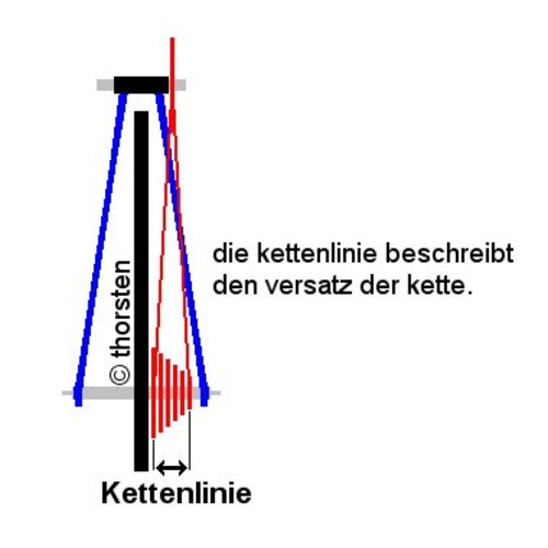

Re: 5 Gangschaltung in Classic - Thumbnail von welli welli - 26.04.14 12:08 Uhr Klicks:40
Re: 5 Gangschaltung in Classic - Thumbnail von thorsten thorsten - 26.04.14 13:15 Uhr Klicks:42
wenn du jetzt die kette abmachen würdest, und das schaltwerk in diese position bringst und von hinten schaust, siehst du das das schaltwerk nicht diagonal zur kettenlienie läuft.
d.h. durch die kettenspannung die du jetzt hast wird das schaltwerk auf die kettenlienie gebogen. dadurch leiern die lager vom schaltwerk aus.
bei richtiger kettenlänge, also wenn das schaltwerk senkrecht steht, wird der versatz durch das untere schaltröllchen ausgeglichen was von haus aus mehr lagerluft hat als das obere.

Re: 5 Gangschaltung in Classic - Thumbnail von welli welli - 26.04.14 18:25 Uhr Klicks:42
Hi,
hm verstehe ich das richtig, das das Schaltwerk immer senkrecht stehen muss?
oder was meinst du mit Kettenlinie?
Gruß:winken:
Peter
Re: 5 Gangschaltung in Classic - Thumbnail von thorsten thorsten - 26.04.14 18:51 Uhr Klicks:42
wenn ich nacher nen paar minuten zeit habe werde ich was dazu zeichnen.
Re: 5 Gangschaltung in Classic - Thumbnail von thorsten thorsten - 27.04.14 00:33 Uhr Klicks:42
http://www.hilfsmotor.eu/galleryimages/3FUmrBpJ.jpg
das schaltwerk sollte in allen gängen so senkrecht wie möglich stehen.

Das Schaltwerk hinten sieht besser aus,wenn auf das große Kettenblatt umgeschaltet wird.
Gruß Roland

Hallo freunde,
Ich wandelte meine Spartamet sechsten Gang. Nicht ein Problem. sehr gut mit dem Schalthebel kompatibel.
http://www.motorfahrrad.eu/viewtopic.php?f=2&t=5206
