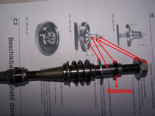

Didiwagener war so freundlich hat mir gestern Abend noch eine Datei geschickt, die ich jetzt auch lesen kann. Ich glaube auch schon den Fehler gefunden zu haben: wahrscheinlich habe ich die Unterlegscheibe (Nr. 13) falsch positioniert. Die liegt bei mir außen zwischen der großen Unterlegscheibe (Nr. 16) und der Mutter (Nr. 17).
Selbst der genialste Motorenkonstrukteur kann nicht mit aller Dummheit der Bastler rechnen. Da habe ich wohl bei der Montage im Winter richtig Bockmist gebaut.
So, die Explosionszeichnung ist ausgedruckt. Ich gehe jetzt in die Garage, um nachzusehen, ob die U-Scheibe wirklich im Innern des Gehäuses fehlt.
Danke auch nochmal an didiwagener, tubal und Pusy für die Unterstützung außerhalb dieses Threads.

Re: Ölverlust an der Hinterachse - Thumbnail von hotte hotte - 26.05.14 12:55 Uhr Klicks:43
Re: Ölverlust an der Hinterachse - Thumbnail von didiwagener didiwagener - 26.05.14 16:45 Uhr Klicks:37
Auch nicht schlecht so ein Bildlein :up:
Und schwupp - schon abgespeichert.:smile:
Re: Ölverlust an der Hinterachse - Thumbnail von Tubal (verstorben) Tubal (verstorben) - 26.05.14 17:30 Uhr Klicks:36
Hallo Hotte,
auch ich habe das Bild gespeichert.
Dank dafür.
Re: Ölverlust an der Hinterachse - Thumbnail von Pusy Pusy - 26.05.14 18:12 Uhr Klicks:37
Ich auch.:up:
Danke Pusy
Re: Ölverlust an der Hinterachse - Thumbnail von Rolando Rolando - 26.05.14 22:05 Uhr Klicks:28
Ich auch,danke
Gruß Roland:wink:
Re: Ölverlust an der Hinterachse - Thumbnail von Carlo Carlo - 26.05.14 22:29 Uhr Klicks:37
Habe auch mal vorsichtshalber auf "speichern" geklickt. :2thumbs:
Vorhin konnte ich mir das ganze Gelumpe nochmal in Natura ansehen. Jedes Teil war dort, wo es hin gehört - also doch kein Bockmist gebaut. Anstelle der drei Ausgleichscheiben auf hottes Bild ist bei mir nur eine verbaut. Das axiale Spiel ist aber minimalst vorhanden. Soweit alles ok.
