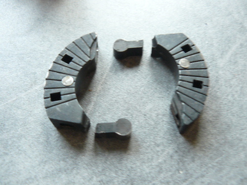

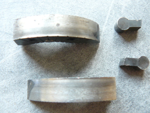

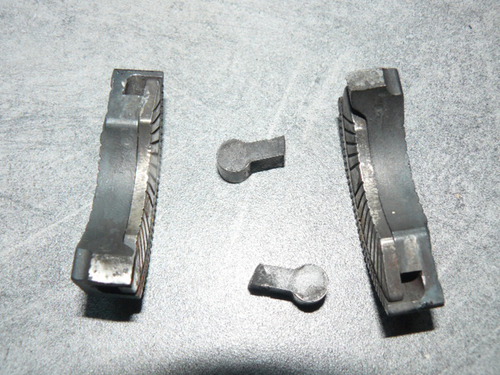

ich habe mir mal irgendwann einen defekten Motor gekauft, den ich jetzt nach langer Zeit mal geöffnet habe.
Den Fehler konnte mir der Vorbesitzer nicht genau beschreiben. Ich habe den Fehler aber schnell gefunden.
Anscheinend hatte der Vorbesitzer kein Geld für eine neue Kupplung. Auf den Kupplungsbacken ist noch nicht einmal ein Hauch von Kupplungsbelag zu finden und die Kupplungsglocke hat auch etwa 1 mm Material lasssen müssen. Kein Wunder, dass die Nasen an den Kupplungsbacken abgebrochen sind ... muß ganz schön geruckelt haben beim Anfahren.
http://www.hilfsmotor.eu/galleryimages/aS6H9ENh.jpg
http://www.hilfsmotor.eu/galleryimages/RDS9DfEv.jpg
http://www.hilfsmotor.eu/galleryimages/RVfqDrfa.jpg
http://www.hilfsmotor.eu/galleryimages/XZ3LpCek.jpg
Gruss Jürgen :eek:

Wenn der Belag extrem abgenutzt abgenutzt ist, kann es passieren, das die Backen beim Kraftschluss herstellen ( öffnen),kurz hinter dem Drehpunkt der abgebrochenen Zapfen, an der Kante der Kurbelwelle anschlagen.
je nach Kraft, wie oft und der Beschaffenheit der Kante führt das dann zum Bruch der Zapfen.
Betrachtet man stark abgenutzte Kupplungsbacken, sieht man oft schon die Einkerbungen der Kurbelwellenkante.
Beim Einbau neuer, oder neu belegter Kupplungsbacken, darauf achten, das der Spalt zwischen Glocke und Backen nur etwa 1mm beträgt. Bei stark abgenutzter Glocke oder auch bei Backen, die neu belegt werden sollen, dann lieber dickeren Belag nehmen. Auch die Kante an der Kurbelwelle kontrollieren, evtl. etwas "entschärfen".
