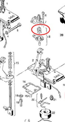

Eine Frage zum TK-Vergaser.Kommt die Druckfeder von Oben oder von der Stiftseite(Unten)?In dem Video vom Herbert kann ich es nicht sehen,

Re: Feder - Thumbnail von hotte hotte - 13.03.15 17:47 Uhr Klicks:39
Re: Feder - Thumbnail von nobile nobile - 13.03.15 18:28 Uhr Klicks:41

Re: Feder - Thumbnail von Tubal (verstorben) Tubal (verstorben) - 14.03.15 13:59 Uhr Klicks:32
Hallo Paul,
Wie auf dem Bild von Hotte zu sehen ist, kommt die Feder auf die Membran.
