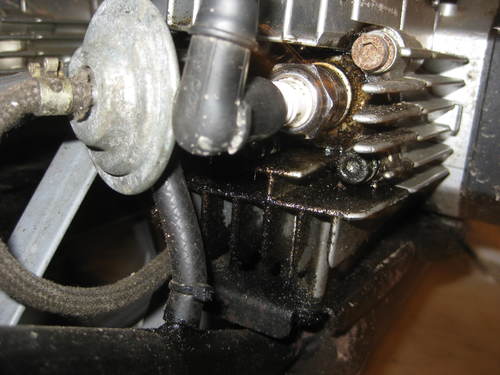

So, der Patient befindet sich nun auf dem OP-Tisch, meine neue Hebebühne.
http://www.hilfsmotor.eu/galleryimages/cFT3ZNXT.jpg

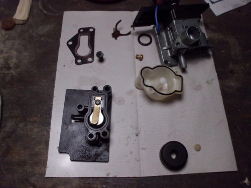

Da die Rückseite der Membranplatte unten sehr verölt ist (das riecht nach Kraftstoff und Auspuff), vermute ich erstmal, dass die Dichtung der Membranplatte nicht mehr in Ordnung ist.
http://www.hilfsmotor.eu/galleryimages/1Tjj1CmO.jpg
Die Zunge der Membranplatte scheint optisch in Ordnung zu sein.
Wie kann ich die überprüfen?

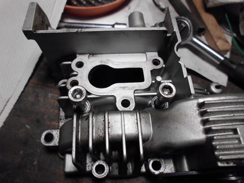

Hallo Werner,
den Entlüftungskanal habe ich gefunden. Er ist bloß schecht zu finden, wenn die Inbusschraube noch drin ist.

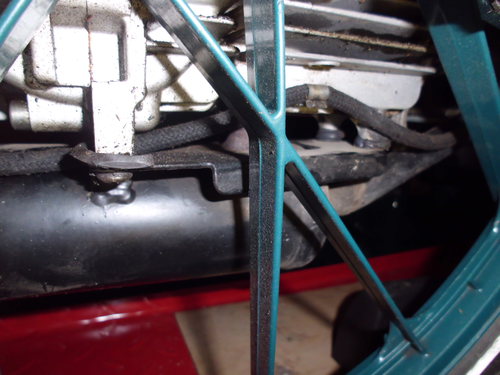

Re: Leistungsverlust - Thumbnail von Knattermobil63 Knattermobil63 - 16.05.15 23:53 Uhr Klicks:38
Zwischen Auspuff und Motor sind so Gummischeiben. Das ist doch wohl nicht original so, oder?
Da die auch kaputt sind, mach ich die weg.
http://www.hilfsmotor.eu/galleryimages/jsE6FJLp.jpg
Re: Leistungsverlust - Thumbnail von XXXX XXXX - 17.05.15 00:03 Uhr Klicks:38
Nee ist nicht original...hat wohl mal ein ganz schlauer als "Schwingungsdämpfer"eingebaut...Nimm die vier Schrauben die da drin sind und noch Sprengringe darauf.
Re: Leistungsverlust - Thumbnail von Knattermobil63 Knattermobil63 - 17.05.15 00:12 Uhr Klicks:38
Mach ich.
Aber erstmal Auspuff runter und gucken, ob er dicht ist.

Re: Leistungsverlust - Thumbnail von Tubal (verstorben) Tubal (verstorben) - 17.05.15 19:07 Uhr Klicks:42
Hall Rüdiger,
von der Membranplatte Messingteil und Membranzunge anschrauben, alles gründlich reinigen, auch die Auflagefläche an der Membranplatte nicht vergessen. Wieder zusammenschrauben, danach darf beim Ansaugen keine Luft mehr durchkommen.
Neu Platte ist nicht nötig, es sei denn sie hat irgendwo eine Beschädigung. Eigentlich hält die Zunge (Flatterventil) ewig.

Hallo Rüdiger,
das Blechplättchen der Membranplatte sollte im Ruhezustand etwa 0,2mm geöffnet sein. Beim Ansaugen dann richtig schließen.
Ganz wichtig! Das Plättchen abschrauben und kontrollieren ob es absolut eben ist. Normalerweise hält das ewig, aber beim Anschrauben des Plättchens wird gern zuviel Kraft aufgewendet und es verbiegt sich. Alos nur leicht anschrauben.
Man kann sich auch aus 0,25-0,35 starken Carbonmaterial selbst welche schneiden, in manchen Rollerläden ( die haben solche Membranen aus Carbon oft serienmäßig) gibt es da Rohmaterial zu kaufen.
Es gibt da sehr gute Erfahrungen mit, da sie leichter schwingen und schneller reagieren.
Die liegen dann komplett auf, dürfen aber auch nicht zu fest angeschraubt werden.
Das Dekoventil würde ich ausschließen und am Benzinschlauch hängt die Funktion des Dekos auch nicht ab, sondern vom Unterdruckschlauch von der Membranplatte und vom Druckschlauch vom Auspuff.
Wenn du an der Membranplatte saugst, darfst du natürlich auch nicht vergessen, den Schlauchnippel, seitlich, zu zuhalten, mal so am Rande erwähnt, sonst saugst du immer Nebenluft.
Viel Spass beim Weitersuchen.
mfg, Hacki

zu den besagten 0,2mm.... da ist nichts einzu stellen. Die Membranplatte bringt das Maß mit
http://i45.tinypic.com/2n1vmee.jpg

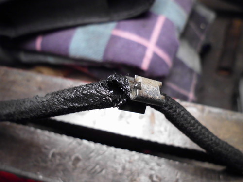

Re: Leistungsverlust - Thumbnail von Knattermobil63 Knattermobil63 - 18.05.15 21:01 Uhr Klicks:31
Sorry, den Unterdruckschlauch meinte ich auch. Das ist doch ein Benzinschauch, oder nicht?
erst dachte ich auch, wie soll man saugen und den Unterdruck prüfen, wenn da noch so ein Nippel ist.
Aber dafür hab ich ja zehn Finger, also einen davon da drauf gehalten.:wink:
Re: Leistungsverlust - Thumbnail von Knattermobil63 Knattermobil63 - 18.05.15 21:17 Uhr Klicks:32
http://www.hilfsmotor.eu/galleryimages/TH2tt0Py.jpg
Das ist der Unterdruckschlauch zur Membranplatte.
Wenn das mal kein anständiges Loch ist. Nur eben schwer zu erkennen, weil auf der Motorseite.
So kann das Dekoventil natürlich nicht richtig arbeiten.
Ich habe den Rat von Werner befolgt, und das Metallplättchen abgeschraubt und nochmal alles abgeputzt, wieder zusammengesetzt und anschließend kam noch mehr Luft durch.:eek:
Naja, das Metallplättchen saß nicht richtig über den Rand der Öffnung. Nochmal nachgebessert und jetzt ist es beim Saugen aber richtig dicht (wenn man mit einem Finger den Nippel abdichtet).
Mit dem nicht zu festen Anziehen der Schraube habe ich so meine Probleme, weil ich immer Angst habe, es könnte sich lockern.
So, jetzt nur noch den Motor öffnen und das Innenleben kontrollieren, wenn ich schon mal dabei bin.
Gruß Rüdiger

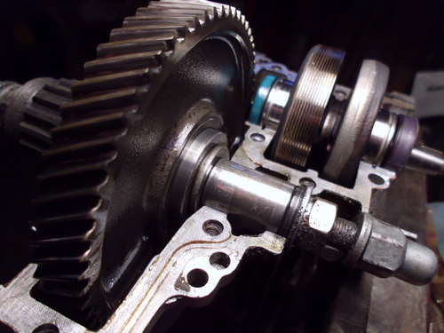

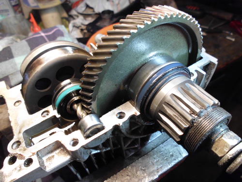

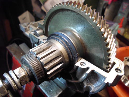

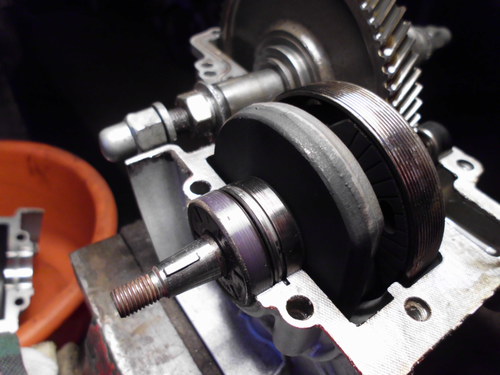

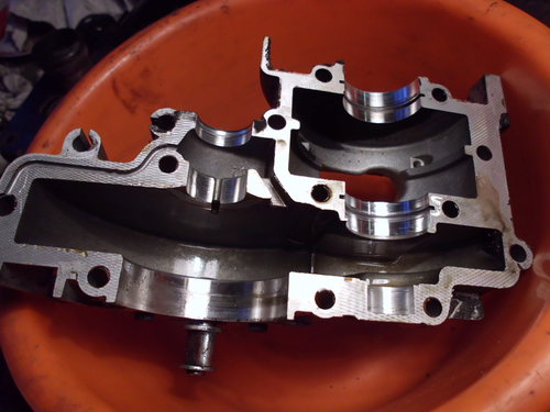

Re: Leistungsverlust - Thumbnail von Knattermobil63 Knattermobil63 - 19.05.15 23:30 Uhr Klicks:31
Ja, ein Ersatzmotor scheint sinnvoll.
So, der Motor ist auf, alles scheint in Ordnung zu sein. Auf jeden Fall werde ich das Reparaturset mit den Dichtungen usw. im Shop bestellen.
Bilder kommen morgen. Ist schon ein bißchen nervenaufreibend, so eine erste Motoröffnung. :crazy:
Gruß Rüdiger (fast hätte ich´s wieder vergessen)
Re: Leistungsverlust - Thumbnail von XXXX XXXX - 19.05.15 23:57 Uhr Klicks:31
Ja so ging es mir auch...jahrelang an irgend welchen Motoren geschraubt und dann ein Saxonette Motor....:skeptisch:
Einstufer ist ok...kontrolliere mal das große Getrieberad, die haben gern mal "Karies" an den Flanken.:wink: nicht das die Stückchen dann im Motor rumfliegen...

Re: Leistungsverlust - Thumbnail von Knattermobil63 Knattermobil63 - 20.05.15 22:18 Uhr Klicks:32
Von den 12 Gehäuseschrauben sind 2 länger. Gehören die dorthin?
http://www.hilfsmotor.eu/galleryimages/N3QaClCK.jpg
Ansonsten sieht doch alles recht gut aus, oder?
http://www.hilfsmotor.eu/galleryimages/3uRDwCxZ.jpg
http://www.hilfsmotor.eu/galleryimages/LmU4514N.jpg
http://www.hilfsmotor.eu/galleryimages/3BTkRAtD.jpg
http://www.hilfsmotor.eu/galleryimages/XXVZko0y.jpg
http://www.hilfsmotor.eu/galleryimages/7G9me4sY.jpg
Die Lager sind in Ordnung.
Was für ein Motor ist das eigentlich jetzt?
3-Stufen oder 1-Stufen Getriebe?
Auf dem Zylinder steht im Kreis die 499.
Gruß Rüdiger
Re: Leistungsverlust - Thumbnail von Pusy Pusy - 20.05.15 22:52 Uhr Klicks:32
Es ist ein 1-Stufen Getriebe.
Bei den Schrauben muß ich passen.
Gruß Pusy
Re: Leistungsverlust - Thumbnail von Knattermobil63 Knattermobil63 - 20.05.15 22:59 Uhr Klicks:32
Na klar, ich bin aber auch ein :headbash:
Steht ja auch so im Wiki, ich hatte es bloß anders herum in Erinnerung, also die ersten Motoren Einstufer und danach Dreistufer.
Gruß Rüdiger
Re: Leistungsverlust - Thumbnail von XXXX XXXX - 21.05.15 00:34 Uhr Klicks:35
Erst waren Dreistufige Motoren von 099-199
danach kamen die Einstufigen von 299-599:wink:
Und ja die beiden langen Schrauben gehören da in die Mitte vom Block...:up:

Re: Leistungsverlust - Thumbnail von Knattermobil63 Knattermobil63 - 22.05.15 00:03 Uhr Klicks:32
Vorsicht alle zusammen,
bald gibt´s kein Halten mehr, dann wird zusammengebaut.
Saxonette, ick hör dir knattern.:applaus:
Übrigens: Der Kupplungsbelag ist ja nicht gerade besonders dick. Das hatte ich stärker vermutet. Wieviel ist denn das?
Gruß Rüdiger
Re: Leistungsverlust - Thumbnail von XXXX XXXX - 22.05.15 00:40 Uhr Klicks:34
0,7mm:wink:

Übrigens ist gerade meine Bestellung eingetroffen. und ich :datz: hab natürlich mal wieder was vergessen, und zwar den Dichtungsring für das Dekoventil.
Kann man auch eine Kupferring nehmen, und was für Abmessungen müßte er dann haben?
Gruß Rüdiger
Re: Leistungsverlust - Thumbnail von Carlo Carlo - 23.05.15 19:05 Uhr Klicks:32
Hallo Rüdiger,
Du kannst auch den alten Ring nochmal benutzen.
Bei der nächsten Bastelaktion baust Du dann einen neuen Dichtring ein.
Re: Leistungsverlust - Thumbnail von hotte hotte - 23.05.15 19:44 Uhr Klicks:33
1x benutzt, dann ist der hinüber.
Re: Leistungsverlust - Thumbnail von XXXX XXXX - 23.05.15 20:00 Uhr Klicks:33

Mein lieber Christian, das Dekoventil hatte ICH mal bei Deinem Motor montiert,da hatten wir noch den originalen Dichtring verbaut siehe Foto.
http://www.hilfsmotor.eu/galleryimages/aKksceDG.jpg
dieser Ring ist für den einmaligen Gebrauch bestimmt!
Cu Ringe kann man ,,ausglühen,,die werden dann wieder weich und somit auch verwendbar.Die Ringe in Herbert´s Shop lassen sich nicht pressen.
Wenn ich mir Dein Bild vom Motor anschaue,was sabbert denn da am Dekoventil?
In 14 Tagen können WIR uns das ja mal ansehen.
Re: Leistungsverlust - Thumbnail von Herbert Herbert Administrator - 24.05.15 09:58 Uhr Klicks:29
Hallo Hotte,
Sachs liefert nur noch die Alu-Ringe, die ich im Shop anbiete. Ich fand die pressbaren Ringe auch besser.
Die Pressbaren Ringe findet man auch bei jeder Zündkerze. Deshalb sollte man eine Zündkerze auch nur einmal einschrauben. Viele Schrauber überprüfen das Kerzenbild und schrauben die Kerze dansach wieder ein. Richtig ist das nicht.
