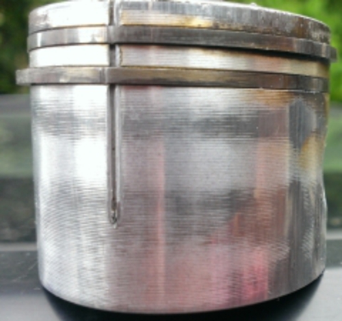

Hallo ! Nach dem Kauf meiner Saxonette vor 1 Monat, bin ich jetzt mal dazu gekommen eine komplette Wartung zu beginnen. dazu habe ich den Motor zur Überholung geöffnet.
Und habe dabei die Riefe in dem Kolben gefunden.
Ich denke das diese duch irgend ein Stück Messing entstanden ist. Der Pfeil auf dem Bild ist die Kolbenmakierung. In dem Rechteck ist noch gold glänzend etwas Messing zu sehen. Nach Inteniver Suche habe ich aber nichts weiter an Messing im Motor gefunden. Wodurch könnte diese Riefe entstanden sein?

Der heilige Spekulatius hat mir Folgendes zugeflüstert:
Da hat jemand ziemlich ruppig seine Zündkerze mit einer
Messingbürste gereinigt. Dabei ist ein Stück Messingborste
so an/in der Kerze hängen geblieben, dass es beim Einschrauben
der Kerze in den Zylinder gelangen und dort seine tiefschürfende
Arbeit aufnehmen konnte.
ODER:
Jemand hat vor dem Wiederzusammensetzen der Motorhälften
die alte Dichtungsmasse mit einer Messingbürste entfernt.
Dabei ist dann ein Stück Messingborste in den Zylinder geraten.
Re: Kolben mit Riefe wodurch? - Thumbnail von Baujahr 87 Bernd Baujahr 87 Bernd - 02.09.15 00:14 Uhr Klicks:39
Wenn es sonnst keine Möglichkeit giebt ist das Plausibel.
Die Halbscheiben vom Lager sind dort 2 oder 4 Verbaut? Ich habe nur 2 gefunden. Logisch wären ja 4 ..

Re: Kolben mit Riefe wodurch? - Thumbnail von flinti flinti - 02.09.15 07:07 Uhr Klicks:35
es könnte auch ein 5-Cent-Stück gewesen sein oder ein Messingfarbener Klorollenhalter..:eek:
Fakt ist leider, dass Dein Kolben defekt ist. Sofern Die Laufbuchse intakt ist, gibt es ja die Möglichkeit der Instandsetzung.
So etwas passiert leider und man zermürbt sich umsonst das Hirn.
Du kannst wohl ziemlich sicher sein, dass gerade Messing oder dgl. in der Saxonette wirklich rar ist (mir fällt höchstens die Bedüsung ein) und der Schaden wohl auf Unsauberkeit bei Montage zurückzuführen ist.
Ich drücke Dir die Daumen, dass das Möpp bald wieder fährt.
VG Stephan
Re: Kolben mit Riefe wodurch? - Thumbnail von Herbert Herbert Administrator - 02.09.15 09:52 Uhr Klicks:38
Solche Riefen entstehen auch, wenn sich Nadeln aus dem Kolbenbolzenlager (oben im Pleuel) lösen. Häufig bedeutet das das Ende des Motors.
Re: Kolben mit Riefe wodurch? - Thumbnail von kaiserklaus kaiserklaus - 02.09.15 12:46 Uhr Klicks:36
In der Nut für den Kolbenring ist ein kleiner Metallstift der die Enden des Kolbenring fixiert.Vielleicht fehlt der jetzt?
Das kann den Kolben beschädigt haben.
Re: Kolben mit Riefe wodurch? - Thumbnail von Mitschy Mitschy - 02.09.15 14:20 Uhr Klicks:34
Der Kolben ist schon mal Schrott,wenn die Zylinderbahnlauffläche auch so aussieht(Riefen),dann kann der Motor zum Altmetall.

Re: Kolben mit Riefe wodurch? - Thumbnail von Baujahr 87 Bernd Baujahr 87 Bernd - 02.09.15 15:45 Uhr Klicks:36
Die Laufbahn des Zylinders ist noch I.O . Da hat wohl der Vorbesitzer schnell noch was Richten wollen. habe auch nur eine kurze Probefahrt gemacht, zum Glück eigendlich. Die Beschichtung vom Zylinder läst sich zwar erneuern, aber das ist mit weit über 100€ ein bischen teuer. alle Lager sind geäubert und kontrolliert. Alle Wellendichtringe und ein neuer Kolben sind bestellt.
Re: Kolben mit Riefe wodurch? - Thumbnail von Baujahr 87 Bernd Baujahr 87 Bernd - 02.09.15 15:31 Uhr Klicks:36
Zitat:"In der Nut für den Kolbenring ist ein kleiner Metallstift der die Enden des Kolbenring fixiert.Vielleicht fehlt der jetzt?
Das kann den Kolben beschädigt haben."
Der ist nicht aus Messing. Und ist noch vorhanden.
Auf dem Bild kann man es nicht richtig erkennen, es handelt sich um ein Stück Messing welches sich in den Kolben eingearbeitet hat.

Fakt ist dass der Kolben die Riefe hat.Wie auch immer die da rein gekommen ist.... Ist die nicht zu tief und bist Du kein Angsköttel.....:megagrin: man könnte ja mal darüber nachdenken ein bisserl beischleifen,einbauen und probieren..... Ansonsten : Ich schätze mal dass hier tatsächlich niemand hellseherische Fähigkeiten hat und - Augen zum Schauen wo denn in dem Motor Messing verbaut ist hast Du doch selber. Oder ? Die Mutmaßung vom Sven bezüglich der Herkunft von dem Messing scheint da schon plausibel zu sein.
Re: Kolben mit Riefe wodurch? - Thumbnail von Baujahr 87 Bernd Baujahr 87 Bernd - 02.09.15 16:44 Uhr Klicks:35
Hatte ich ja schon bejaht,was Swen geschrieben hatte. Mein Gedanke lag ehr auf der Lagerung der Kurbelwelle, da dort auch Messig verbaut ist. Und davon etwas Abgebrochen sein könnte,was nicht sofort zu sehen ist. Nach einer Kompessionsdruckmessung, die einen Druck von nur 5,5 bar ergeben hatte, wollte ich wenigstens den Kolbenring und die Wellendichtringe tauschen. Aber bei so einem Schaden am Kolben, wechsel ich den doch lieber komplett.

Re: Kolben mit Riefe wodurch? - Thumbnail von BerndW BerndW - 03.09.15 12:53 Uhr Klicks:31
Solange die Riefe keinen Schaden am Zylinder verursacht ist eine Weitere Benutzung des Kolben möglich! Die Verdichtung wird ja hauptsächlich durch die Kolbenringe sichergestellt. Auch sieht der Kolben noch fast neu aus!!!! Man sieht ja noch sehr gut die Bearbeitungsspuren der Herstellung, hat den der Kolben noch die richtigen Durchmesser? Bei dem Aussehen bin ich mir fast sicher, das dies so ist.
Also ist außer den sichtbaren Spuren am Kolbenhemd alles OK!!!:up: :up: :up: :up:
Die mögliche Ursache der Riefe hat ja Sven schon anschaulich beschrieben, eine Andere fällt mir nicht ein.
Re: Kolben mit Riefe wodurch? - Thumbnail von Mitschy Mitschy - 03.09.15 13:29 Uhr Klicks:31
Na gut wenn du das so lässig siehst,für den Nahverkehr ist das vielleicht okay,aber auf alle Fälle hat der Kolben jetzt ne Sollbruchstelle.
Gruß Mitschy

Aha der Mitchy will Angst und Schrecken verbreiten....:grin: und Nö,Nö Mitschy . Nie und nimmer wird dieser Kolben mit dieser Riefe unter den üblichen Betriebsbedingungen an dieser Stelle brechen. Nö,Nö nie und nimmer. Ehrenwort darauf.....!
Re: Kolben mit Riefe wodurch? - Thumbnail von Baujahr 87 Bernd Baujahr 87 Bernd - 03.09.15 16:37 Uhr Klicks:32
Zitat:"Nie und nimmer wird dieser Kolben mit dieser Riefe unter den üblichen Betriebsbedingungen an dieser Stelle brechen."
Die Kolbenwand hat eine Dicke von c.a 2mm die Riefe von c.a 0.02 mm wie soll der Kolben an der Stelle Brechen? Das einziege was passieren wird, ist das sich in diesem Bereich mehr Ölkohle ablagern wird.Was widerum die Folge höherer Reibung zu Folge haben würde.Aber auf Grund der Größe des Schadens kann mann das eigendlich ausser Acht lassen. Aber weil der motor ja noch lange halten soll (28 jahre alt), werde ich den Kolben nicht mehr verbauen.
Re: Kolben mit Riefe wodurch? - Thumbnail von Carlo Carlo - 03.09.15 20:26 Uhr Klicks:32
Aber wegschmeißen würde ich diesen Kolben auch noch nicht. In schlechten Zeiten kann man den auch noch mal fahren.
Und wenn nicht:
Ich nehme so einen ausgedienten Kolben gerne, um mit der Innenseite den Stutzen zu reinigen, auf den der Auspuff gesetzt wird. Ein Streifen 120er Schmirgelleinen dazwischen legen und leicht hin und her drehen.
Re: Kolben mit Riefe wodurch? - Thumbnail von hoeppy hoeppy - 04.09.15 13:02 Uhr Klicks:31
Solche Riefen können auch entstehen durch ein abgenutztes Reibband der Kupplung, es lösen sich dann manchmal kleine Stücke ab und gelangen in den Brennraum.
Ich würde den Kolben mal einbauen und probieren wie er läuft.
Kürzlich habe ich auch einen solchen Motor zerlegt mit einem sehr ähnlichen Schadensbild, und er lief nach entfernen der "Überstände" erstaunlich ruhig und kräftig. Optimal ist das natürlich nicht, aber für die Tonne dann eigentlich doch zu schade, dann lieber für "Experimente" benutzen.
Re: Kolben mit Riefe wodurch? - Thumbnail von SaxoKlaus (verstorben) SaxoKlaus (verstorben) - 04.09.15 14:03 Uhr Klicks:31
Das Foto vom Kolben kommt mir bekannt vor! Habe ein Bild vom Kolben meiner Kettensäge Stihl 020AVP professional gemacht:
http://www.hilfsmotor.eu/galleryimages/mN0saKMj.jpg
Einer der beiden Federringe (Seegringe genannt?), die den Kolbenbolzen im Nadellager halten, hatte sich gelöst. War das bei dir der Fehler?

Re: Kolben mit Riefe wodurch? - Thumbnail von Stefan Stefan - 04.09.15 23:45 Uhr Klicks:32
Ich tipp auch mal mit Kurbelwellen Nadeln mindestens zwei fehlen
