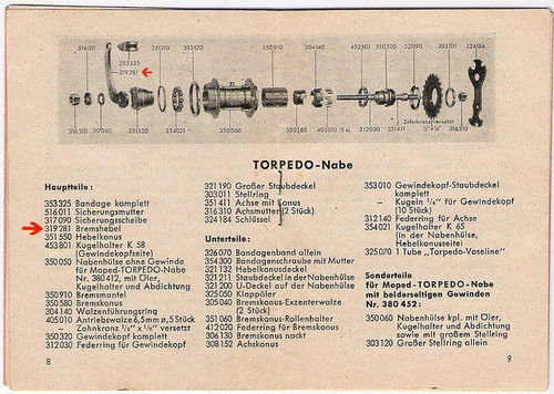

Das Festhalten der Torpedo-Freilaufnabe durch diese Halterung, ermöglicht erst das bremsen, allerdings nicht durch den Hebel selbst, sondern durch das Rückwärtsbewegen der Padalarme.
Es ist und bleibt eine Halterung, die verhindert, dass beim Bremsvorgang die Nabe durchdreht.

Re: Möfchen knallt immer noch - Thumbnail von atze-15 atze-15 - 27.12.15 08:20 Uhr Klicks:33
Hi Ruth,
der Hebel der Torpedo nennt sich Drehmomentstütze.Er verhindert das sich das gut angezogene Rad beim Bremsen im
Rahmen mitdreht.Da treten ganz schöne Kräfte auf.:eek:
atze
Re: Möfchen knallt immer noch - Thumbnail von Tubal (verstorben) Tubal (verstorben) - 27.12.15 09:18 Uhr Klicks:34
Hallo Atze
dieser Hebel mag auch als Drehmomentstütze bezeichnet werden. Nur Sachs nannte ihn, bei seinen Torpedo-Naben, „Bremshebel“! (Siehe Bild).
Alles andere sagte ich schon.
http://www.hilfsmotor.eu/galleryimages/bkzwjbhU.jpg

Re: Möfchen knallt immer noch - ABZIEHEN - Thumbnail von Herbert Herbert Administrator - 08.04.16 12:56 Uhr Klicks:26
Hallo Ruth,
dann musst du den Stellkonus anziehen.
Zieh den Konus soweit an, dass sich die Nabenhülse gerade nicht mehr drehen lässt -dann eine Drittel Umdrehung zurück und Kontern.
Gelöscht - Thumbnail von Ruth1 Ruth1 - 08.04.16 13:23 Uhr Klicks:25
Re: Möfchen knallt immer noch - ABZIEHEN - Thumbnail von hotte hotte - 08.04.16 13:50 Uhr Klicks:26
Die Lauffläche der Kugeln kontrollieren und den Konus auf der Nabenhülse nicht zu fest anziehen!!!!
