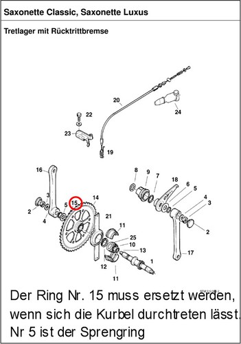

Dazu ist das Tretlager auszubauen. Dann findest du auf seiner Achse ein Teil, das je nach Tretrichtung auf dieser längs verschoben wird. An beiden Seiten hat es eine Verzahnung, die beim Vorwärtstreten den Kraftfluss zum Kettenrad und beim Rückwärtstreten den Kraftfluss zum Rücktritthebel bewirkt. Auf diesem Stück (da ich seine genaue Bezeichnung nicht kenne, habe ich es "Verschiebestück" genannt) liegt ein Ring in einer Nut. Die Öse dieses Ringes wird außen im Tretlager festgehalten, d.h. der Ring kann sich nicht mit drehen. Durch das Steilgewinde im Verschiebestück wird dieses nun beim Treten entweder zu den "Antriebs-" oder zu den "Bremszähnen" verschoben. Hat das Verschiebestück seine Endlage erreicht, gleitet der Ring in seiner Nut, bis nicht mehr getreten wird. Wenn die Reibung zwischen Ring und Nut durch Materialermüdung zu gering geworden ist, dann beginnt dieses Gleiten bereits, bevor das Verschiebestück in eine der Außenpositionen geschoben wird und das führt zu den dir bekannten Ausfällen der Wirkung. Schmieren des Steilgewindes kann anfänglich helfen, die Lösung ist aber, den Ring etwas enger zu biegen und damit die Reibung zu vergrößern. Ob sich das Verschiebestück durch Beilegen einer um 0,3 mm dickeren Unterlegescheibe um diese Länge weniger weit seitlich bewegen muss, ist nach meiner Meinung irrelevant.

Ich kann leider nicht so richtig nachvollziehen was Du bei Deiner damaligen Tretlagerreparatur gemacht hast und auch jetzt bei dem Tretlagerproblem von stellamarina der Rat ist es zu tun.Wegen der leichten Unsicherheit in der Teilebenennung würde ich Dir diesen Link empfehlen ,dort nachschauen und anschließend wissen wir dann wovon wir reden :
http://www.brucker-radl-service.de/Rest7.htm Wenn ich Dein damaliges Tun und auch jetziges Anraten aber richtig interpretiere...? Du hast dann an der Bremsfeder die halbkreis/hakenähnliche kleine Führung nach innen gebogen....Richtig!?

registrierenHallo Didi ich heiß zwar nicht Helmut aber ich konnte es nachvollziehen:Bild 1:
Die Bremsfeder darf nicht zu lose auf dem Mitnehmer(Verstellstück) sitzen(durch Verschleiß verursacht),ansonsten bewegt sich der Mitnehmer nicht mehr ganz nach rechts oder nach links.Damit ist auch kein Kraftschluss der Verzahnungen möglich.Also etwas nachbiegen um die Reibung zwischen Bremsfeder und Mitnehmer zu erhöhen und darauf achten ,dass auch die Nut für die Bremsfeder in der Lagerschale einwandfrei gängig ist(Bild 8)
Die Bremsfeder muss die Drehbewegung des Mitnehmers ausreichend "bremsen" ,ansonsten kann die Tretkurbelachse keine Kraft auf den Mitnehmer ausüben der sich nach rechts oder links bewegen soll.
registrierenNachvollziehbar und :Ich würde dann die Bremsfeder als Klemmring mit Führungsqualität bezeichnen.
registrierenwürde ja bedeuten wenn die Bremsfeder erneuert wird, alles paletti?
registrierenIch würde so vorgehen:
erstens:Spiel beseitigen,
zweitens:den Mitnehmer axial einwandfrei gängig machen,
drittens: Bremsfeder erneuern oder nachbiegen .
viertens:wenn es dann noch nicht klappt ,umrüsten oder Lager neu kaufen(teuer)

Gerade mal eben die Bremsfederklemmringbeweglichkeit
in der Nut kontrolliert. Also - Der sitzt schon ziemlich fest da drin und läßt sich nur schwerlich (gebremst) bewegen....! Bei einem Tretlager mit Fehlfunktion würde ich das nun beachten.Ich habe ja einen Vergleich.
@hotte
Nur Bremsfeder erneuern oder Klemmspannung erhöhen könnte dann eine Möglichkeit sein !

Ich meine nätürlich die Bremsfeder. Bei mir hat Nachbiegen allein geholfen: Seit Oktober 2015 kein einziges leeres Durchtreten mehr.
