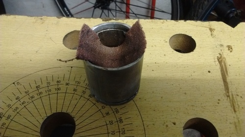

zum Reinigen des Auspuffanschlusses am Zylinder eignet sich hervorragend ein ausgedienter Saxonettenkolben. Ein Streifen 80er Schmirgelpapier hineingelegt und dann das Ganze auf den Anschluss geschoben. Dann fleißig hin und her gedreht und alles ist sauber.
