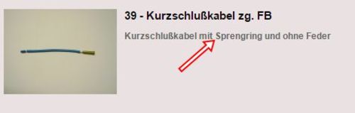

Hallo Sven,
du schreibst:
Zum Einen war wegen des abgerissenen
Kurzschlusskabels und fehlenden Spreng-
ringleins der Kurzschlussbolzen in den
Vergaser gefallen; das hatte zwei Wirk-
ungen: ein wenig mehr Nebenluft und
eine Blockade des Chokeschiebers - also
noch mehr Nebenluft.
Das verstehe ich nicht so ganz.
Wie kann der Kurzschlussbolzen in den Vergaser fallen? Wird er doch durch eine Feder im Vergaser gehalten, wenn also das Kurzschlusskabel abreißt, fällt der Bolzen auf keinen Fall in den Vergaser. Welchen Sprengring meinst du? Der Kurzschlussbolzen hat keinen. Oder meinst du den Chokeschieber mit seiner Feder?
Klär mich doch mal auf bitte, was genau du meinst.
Werner, schau Dir mal den Kurzschlußstift geau an, dann siehst Du einen Sprengring.
http://www.hilfsmotor.eu/galleryimages/RVFBrS9Q.jpg
vG hotte
Oh ja Hotte,
ich habe gerade einen Bing extra auseinander genommen um nachzuschauen, wie Recht du hast.
einige Bing Vergaser wurde von mir auch schon repariert, nie aber schaute ich mir die Befestigung des KS-Kabels näher an.
Das kommt davon, wenn man sich überwiegend mit TK Vergaser beschäftigt.
Ist doch schön, man lernt hier immer wieder was dazu!
