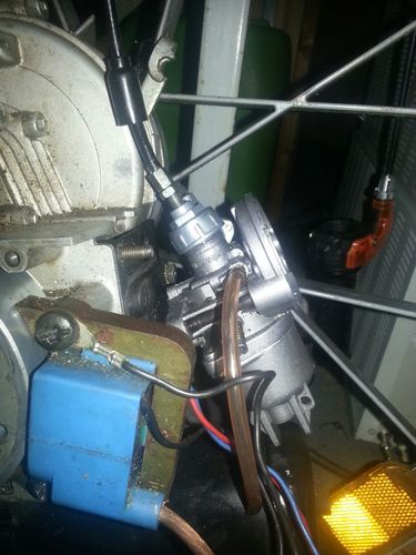

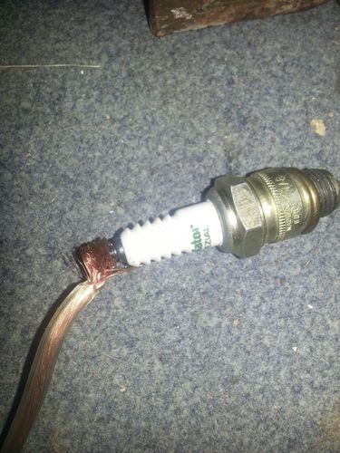

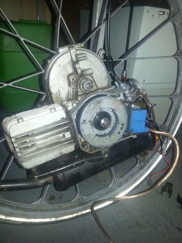

Hallo an alle ich brauche dringend Hilfe! Ich habe mir gestern ein Sachs Saxonette Hinterrad gekauft mit Motor ran, und ich will die nun an mein Fahrrad ranmachen. Soweit wär ja auch kein Problem aber es springt nicht an...es war kein Vergaser verbaut wenn ich es gekauft hab und ich brauche das Ding morgen schon laufend deswegen hab ich ein Vergaser von ein Pocketbike rangebaut...er kriegt Sprit, aber Zündung funktioniert nicht / sehr schwach. Also es gibt kleine Funken und schlägt höchstens bei 0,5mm rüber...Zündkerze hab ich auch keins hab ich ein Isolator Spezial verbaut, die passte von der Größe her, aber ich sehe kein Funken. Als Zündkabel (weil das auch nicht vorhanden war) hab ich ein dickes Draht rangesteckt...ich habe bisschen nachgeguckt und es ist auch kein Zündmodul vorhanden, nur der blaue Zündspule...Ist das schlimm, oder sollte trotzdem funktionieren? ich habe das ganze für 60€ gekauft und wie beschrieben ich brauche es morgen unbedingt, also es muss bis morgen laufen, ich hoffe ihr könnt mir helfen...Vielen Dank im Voraus

2. Kannst du mal genauer schreiben, was du da verbaut hast. Am besten wäre ein Foto.

Also Vorstellung ist nicht so meine Sache, aber habe ich grade eben gemacht. Ich habe eine Vergaser von Pocketbike verbaut, eine Draht als Zündkabel, und ein nagelneue DDR Isolator Spezial Zündkerze. Wie kann ich ein Bild schicken?

Okay, ich habe es irgendwie hingekriegt...

Kann man was mit der Zündung machen damit es stärker funkt? Und was hat der Zündmodul für ein Funktion? Bzw. kann man die weglassen oder irgendwie ersetzten?

Also ich habe der Ansaugstuzten von Pocketbike mit einen Schraube ganz normal mitbefestigt, und einmal hab ich durchgeboren und so hält zwei schraube...denn habe ich den Vergaser an die Ansaugstuzen befestigt fertig

Ich habe die Wiederstände nachgemessen
Rot zu blau: 850 Ohm
Rot zu schwarz: 850 Ohm
Blau zu schwarz: 1 Ohm
Zündkabel zu Masse: 2,75 Ohm

Also ich habe jetzt nachgeguckt habe weitere Forums gelesen und habe rausgefunden was der Zündmodul macht, und ich sowas brauche, also muss ich bestellen...ggf. wär ein Originalvergaser auch kein Nachteil...bei der Zündspule passen die Werte größtteils

*rot zu kerzenstecker: 3,6 kOhm
