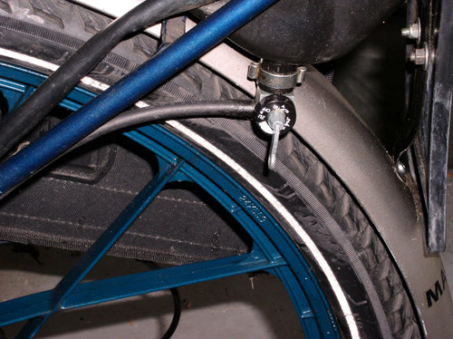

Hängt der Benzinhahn bei den Modellen mit Hahn auch nur im Schlauch, oder ist der irgenwo festgeschraubt bzw. im Tank verbaut?
Re: Saxonette springt meistens nicht an!!!! - Thumbnail von Holzwurm Holzwurm - 12.04.17 09:52 Uhr Klicks:31
Er ist im Tank verbaut und mit diesem verschraubt und hat was nicht schlecht ist auch eine Reserve stellung. Der Tank st aber dafür etwas anderst, aber ich hatte früher auch einen Hahn im Schlauch den ich mit einer Rohrschelle ander Strebe des Gepäckständers befestigt hatte.
Gruß Klaus der auch nicht alleine auf den Knubel kam.
Hallo Klaus,
nicht ganz richtig, der fest verbaute Benzinhahn ist nicht verschraubt, lediglich im Tank eingeschoben
und mit einer Zwei-Ohr-Schlauchklemme befestigt.
http://www.hilfsmotor.eu/galleryimages/p0C7RgQN.jpg
