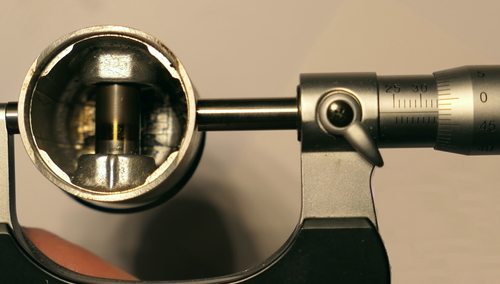

Bilder bitte einprägen! Bei diesem C-Kolben sind auslassseitig die Drehrillen nicht mehr sichtbar. Gegenüber sind so noch soeben sicht- und spürbar. Dieser Kolben hat einige Tausend km auf dem Buckel und ist bereits ausgemustert, aber noch nicht entsorgt. Man weiß ja nie...
In 2050 kann der nochmal richtig wertvoll sein.
http://www.hilfsmotor.eu/galleryimages/qZYMUAP0.jpg http://www.hilfsmotor.eu/galleryimages/ehGadfs3.jpg Unterstützt lieber die Hersteller maßhaltiger Kolben und nicht diese Heinis, deren Maße hier immer wieder fälschlicherweise zitiert werden. Warscheinlich von Ebay und den Kleinanzeigen übernommen. Dadurch werden die Maße aber nicht richtiger.
