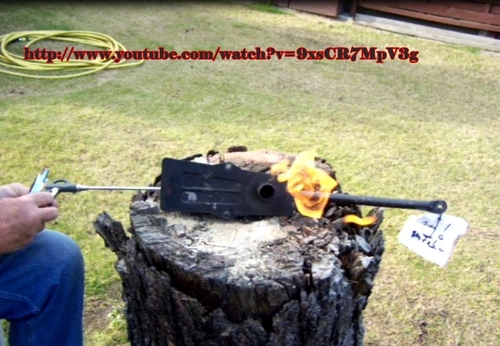

Kam als nächstes der Auspuff, das ergab das Schmökern hier. Ein Startversuch ohne Auspuff war eindeutig: Nach dem vierten Zieh wurde die Nette böse. Sie spuckte eine Rauchwolke und versuchte dann, ohne mich aus der Werkstatt zu fahren. In der Tat zeigte Pusten in den Auspuff einen so asthmatischen Durchlaß, daß die Bergschwäche kein Wunder war.
Dann erstmal geprokelt. Aber nix, Durchgang bis vorn und nur winzige Rußspuren. Die weiteren Vorschläge (...vor Beginn der Arbeit in die Tonne treten...) fand ich nicht so überzeugend. Die Konkurrenz empfiehlt Zitronensäure oder "Caustic Soda". Wer nicht outlandish speaken will, nimmt Rohrreiniger - ist dasselbe.
Alles ganz einfach und ohne lästiges Schrubben. Man drückt einen Stöpsel in den Auslaß, gibt zwei Eßlöffel von dem Zeugs in den Motorstutzen und füllt mit heißem Wasser auf. Öfter hin- und herkippen läßt noch viel Luft entweichen. Dann über Nacht stehen lassen.
Morgens kam beim Ziehen des Stöpsels statt des befürchteten Rinnsals ein schöner brauner Strahl. Fleißiges Spülen und Schütteln brachte noch mehr davon nebst etlichen schwarzen Brocken.
Zuletzt das restliche Wasser aus der Steinwolle treiben: Das geht prima im Backofen, 4 Stunden bei 150 Grad waren nötig. Man hört, wenn's fertig ist, es schmurgelt vorher wie ein leckerer Auflauf
Warnung: Es stinkt nicht groß, aber die Küche riecht doch nach Maschinenraum. Es ist daher hilfreich, wenn man etwas gegen seine Frau in der Hand hat
- meiner habe ich die Genehmigung zum Grillen von technischem Kulturgut abgepreßt, als sie meinen Kugellageranwärm-Minibackofen geklaut hat.
Die Testfahrt war ein voller Erfolg, ich bin den Dorfberg gleich zweimal raufgefahren. Alle drei Viertelpferde wieder da!
Probiert es aus, es geht schneller als Neukaufen!
