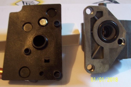

in Vorbereitung der kommenden Zweiradsaison habe ich den Vergaser gereinigt und bei der Demontage festgestellt, dass der Flansch zur Membranplatte naß von Kraftstoff ist. Der 0-Ring ist in Ordnung, der Metallflansch des Vergasers ist "plan" und trotzdem zieht der Motor Nebenluft, was sich natürlich auch auf die Motorleistung und das Kaltstartverhalten negativ auswirkt.
In meiner Lehrzeit bei dem ehemaligen Motorradhersteller MAICO haben wir zur Abdichtung CURIL eingesetzt, wie ist eure Meinung dazu ,um das Nebenluftproblem in den Griff zu bekommen???

Das Gewinde der Befestigungsschrauben vor dem Ein/Festdrehen mit Dichtmittel bestreichen wirkt manchmal Wunder :wink: .
Neujahresgruß Dietmar
...möglicherweise kann das mit den Schrauben helfen, der Sprit tritt jedoch im Bereich des O-Ringes aus, ich denke dass hier die Undichtheit ihre Ursache hat, da das gesamte Metall des Flansches "naß" ist! Gibt es für diese motorabgewandte Seite der Membranplatte keine Papierdichtung??? so wie auf der Motorseite der Membranplatte???
Wenn du dir das richtig angeschaut hast mit dem Nässen um den O-Ring rum...? Die Schraubenlöcher sind zur Motorinnenseite hin offen . Der Gemischnebel kriecht die Gewindegänge entlang,läuft um den O-Ring rum ,sammelt sich und tropft auch auf den Auspuff . Richtig das Dilemma betrachtet. Da wo der O-Ring auf der Platte dichtet ist es dann nämlich trocken. Wenn du aber etwas anderes denkst...? Für Überraschungen :eek: ist die Saxonette immer gut und auch ich lasse mich immer wieder gerne überraschen . Kannst dann ja mal berichten wenn dicht und ein Bericht kommt immer gut an :up: ...!
...ich bin bislang davon ausgegangen, dass es sich bei Gewinden zur Vergaserbefestigung um "Sacklöchergewinde" handelt, wenn das natürlich so ist, daß die zum Kurbelgehäuse hin offen sind läßt sich dein Einwand natürlich nachvolliehen und ich werde die Zylinderkopfschrauben nun mit Locktite abdichten!
