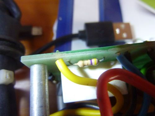

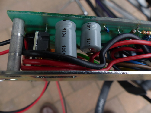

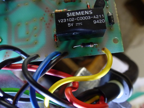

Bin Elektroniklegastheniker (außerdem kann man darauf kaum was erkennen - ich glaube auch, ich habe 'ne andere Box, ohne Abgriff 6V vom Akku - lade mal Fotos hoch)

Der Schlüsselschalter ist ok. Nach der Lieferung von bestellten Ersatzteilen und deren Montage werde ich neue Erkenntnisse kund tun.

kurzer Zwischenbericht. Das Standlicht funktioniert wieder. Festspannungsregler und 4,7 Ohm Widerstand ersetzt.
Jetzt tut sich ein neues Problem auf (oder war das vorher schon da?) - Kurzschluß im Zünd(platinen)system? E-Anlasser ok - Zündschloss ok.
Wenn ich den kleinen Rundstecker (3 Kabel: braun - Ladestrom, rot - Kurzschlusskabel vom Schlüsselschalter ?, schwarz - Masse) anschließe haut mir die Sicherung (nachträglich zwischengeschaltet) durch. Muß morgen mal gucken, ob ich ein Kabel 'geklemmt' habe. Eventuell ist das auch ein Schluß im Gleichrichter (Ladestrom) der Zündspule - ist das möglich?

und so war es: Ladestromgleichrichter hat Schluss. Ladekabel abgelötet - Kurzscchluss weg - schaue mich beizeiten nach einer funktionierenden Zündspule um.
